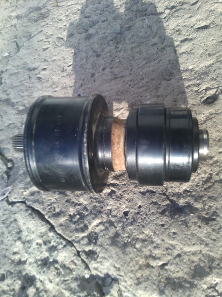

Есть авто 2003года.европейка
При езде задом с поворотами слышен стук, и чтото как бы подклиневает аж с толчками.
Вперёд все отлично.
С карданом проблем нет.
Была снята ета хрень

Так вот: та баклуша которая с лева прокручивается только в одном положении и с тихим треском( как будто там трещётка на 72 зуба), и с отчетливым стуком, похожим на мой стук.
Мужики которые занимаются ремонтом внедорожников обозвали её бендексом и сказали что так не должно быть.
Кто знает что ето за хрень, и как она должна себя вести???
И что будет если я её обварю во контуру?
Я так понял что сама муфта с лева.
Инфы про механической муфте не где не нашёл.
Только про электронную.

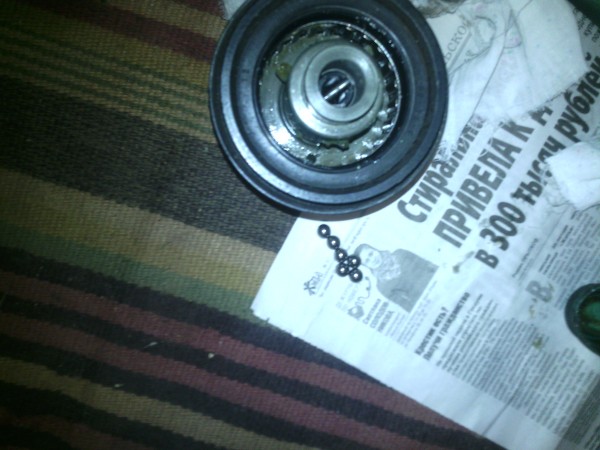

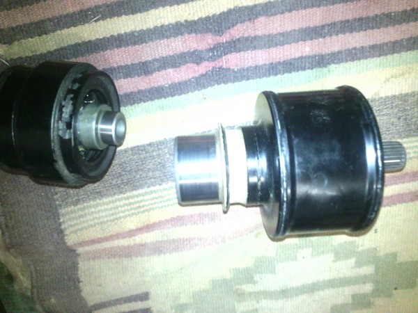

Повідомлення KIRUxa » Чет вересня 01, 2016 9:07 am
Получилось разобрать
Она легко выбивается

Повідомлення KIRUxa » Чет вересня 01, 2016 9:17 am
Выработка от шариков на валу, там где муфта, приличная.
И ещё:
Если залить литол или масло в ету баклушу, то при сборке она не проварачиваеся не куда, после промывке в бензине она крутится только в одном направлении и с лёгким подклиневанием.
Так как лучше, она должна быть в масле или чистая???

Повідомлення Алежон » Чет вересня 01, 2016 4:44 pm
она должна крутится в одном направлении.масло там есть но консистенции явно не литола и не в таком обьеме

Повідомлення KIRUxa » П'ят вересня 02, 2016 10:35 am
Короче, залил в баклушу масло лишнее слил, стало прлкручиваться бесшумно и только после 5 оборотов может рлдклинуть..
Поставил на машинку и при езде задом уже толчков нету, но слышно лёгкий глухой стук, и не клинет.
Я так думаю ети толчки попытка включения заднего моста при заднем ходе??? Или я ошибаюся?
