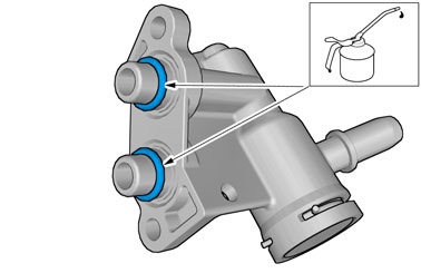

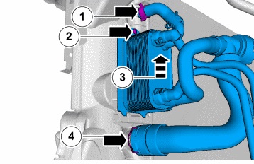

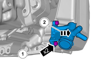

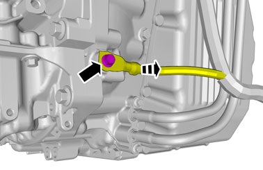

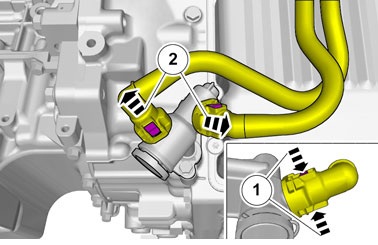

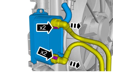

Повідомлення Shadow » Сер січня 18, 2017 4:07 pm
подождите, ведь вложенные картинки не что иное как "маслоохладитель", полная аналогия тому, который стоит на двигателях, но там масло охлаждается ОЖ, а не воздухом.
Это может иметь смысл для охлаждения/нагрева масла двигателя, особенно для турбовых моторов, но я не вижу в этом особого смысла для масла АКПП. Горячее масло будет охлаждаться почти такой де горячей ОЖ?
Я думал о воздушном охлаждении через радиатор...

Повідомлення vitalik k » Сер січня 18, 2017 5:04 pm
Shadow написав:подождите, ведь вложенные картинки не что иное как "маслоохладитель", полная аналогия тому, который стоит на двигателях, но там масло охлаждается ОЖ, а не воздухом.
На картинках ваша штатная система охлаждения, доп радиатор врезается последовательно после теплообменника либо вместо него.
http://clubvolvo.ru/showthread.php?t=120825&page=7 129 пост похож на ваш вариант.
