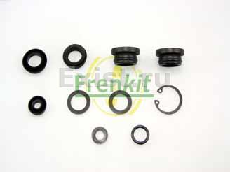

Если есть возможность взять оригинальный ремкомплект то берите его, я брал и френкит и сенсу, ну барахло по сравнению с АТЕ.
Re: Проблема с тормозами 240, ГТЦ перепускает?
Повідомлення GERXTRM » Пон квітня 13, 2015 9:26 pm
Нету, либо первое, либо второе. У френкита ещё стопорное кольцо в комплекте и пара шайб что ли

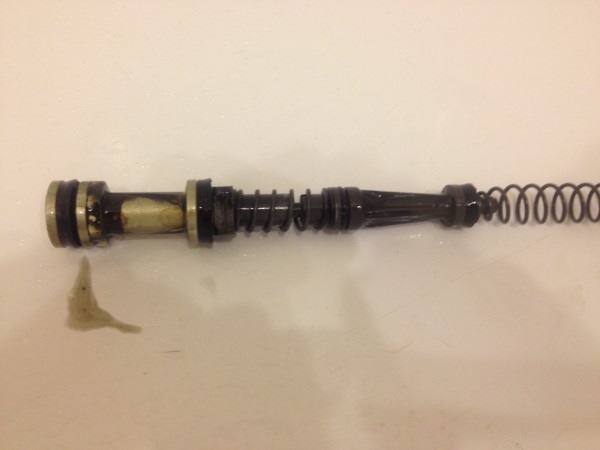

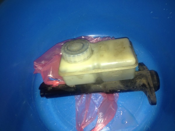

Снял, разобрал, промыл. Жду резинок на сегодня/завтра. При разборке/промывке немного воды в сам цилиндр ливанул, промыл спиртом и сушу сейчас. Сам цилиндр вроде ничего, без раковин, есть небольшие потёртости о поршень в некоторых местах. На самом поршне манжеты вроде целые, одна резинка в центре только пожеванная, ну и в бачке куча дерьма была.
Никто не подскажет как снять левую манжету, которая возле грязной капли на фото?

GERXTRM написав:Снял, разобрал, промыл. Жду резинок на сегодня/завтра. При разборке/промывке немного воды в сам цилиндр ливанул, промыл спиртом и сушу сейчас. Сам цилиндр вроде ничего, без раковин, есть небольшие потёртости о поршень в некоторых местах. На самом поршне манжеты вроде целые, одна резинка в центре только пожеванная, ну и в бачке куча дерьма была.
Потертості! вже теж біда, ходити буде не довго! Має бути дзеркало! А манжету стару ріжим а нову обережно насуваємо!

Не похоже на то, чтоб манжеты резать надо было. Остальные 3 замечательно разбираются и снимаются. А вообще состояние манжет, как по мне, очень хорошее для 260к км, кроме одного кольца уплотнительного.

GERXTRM написав:На самом поршне манжеты вроде целые, одна резинка в центре только пожеванная, ну и в бачке куча дерьма была.
Вроде целые-не значит рабочие-возможно дубовые+кромки должны быть острые и немного задраны+таки одна пожеванная.
Манжету тупо поддеть отверткой(стараясь нечего не поцарапать(у меня есть такая штука как "всколупатор" :D-типа стоматологичного зонда со скругленым острием )), ели лопнет-значит была дубовая.

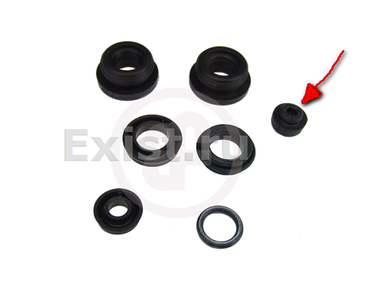

Подскажите а что это за резиночка(обозначенная стрелочкой) и куда она ставится-штуки три ГТЦ для 244-240 разбирал её нигде не было в цилиндре,но в ремкомплектах она присутствует8-) .
Geka
Повідомлень: 269
Автомобиль: 242,244,245
Re: Проблема с тормозами 240, ГТЦ перепускает. Решено
Повідомлення Geka » П'ят грудня 16, 2016 2:04 pm
Что,никто не знает? :drag:
Geka
Повідомлень: 269
Повідомлення GERXTRM » Сер лютого 01, 2017 2:09 am
Она не для двойки
