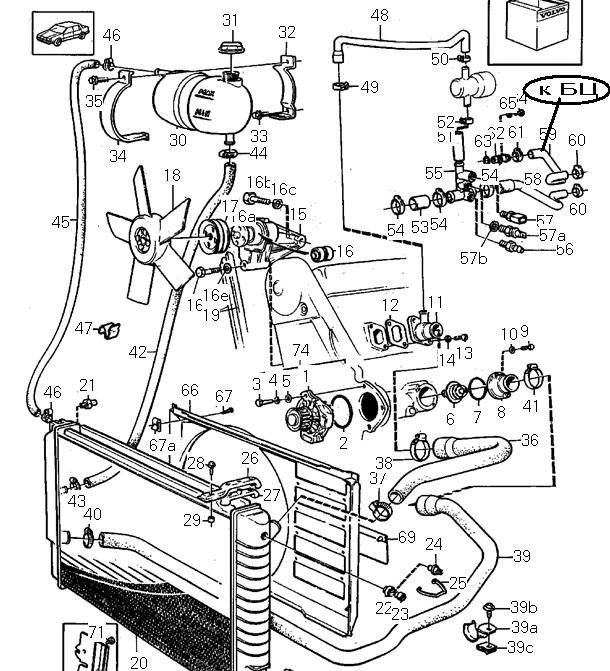

Подскажите пожалуйста как правильна подключить шланги от двигателя до радиатора печки. Какой должен быть верхний в печке а какой нижний?

На сколько я помню то с головы должна быть подача , и отвод на помпу.

Санык340 написав:На сколько я помню то с головы должна быть подача , и отвод на помпу.
+1...и на нижний патрубок печки вход!!!

А вообще-то принципиально вход-внизу выход-сверху? Как бы холодная вода всегда снизу, может и подвод делать на верх, дилема теперь 50/50 :?

Подвод снизу горячей ОЖ прогревает печку лучше, проверено практикой, если патрубки радиатора расположены соответственно низ-верх. Типа, медленней прохождение ОЖ - больше теплоотдача.

от блока в верхнюю трубку радиатора печки , в блок нижний патрубок от печки
по себе - разницы нету

Ну Дима не скажи. Если печка безкондейная, подавать на кран ввод не гуд. Тоненькое нежное уплотнение мембраны спекается. По мануалу так:

Двигатель дизельный. Один шланг идет от тройника что возле термостата а другой шланг идет с заду головки или блока двигателя (возле коробки передач). Скажите пожалуйста какой с этих шлангов должен быть верхним на радиатор печки а какой нижний.

Ну так схема приведена не для Димы, а для тебя: № 59(верх) - впуск, от блока; № 58 (низ) от тройника - выпуск.

Спасибо. Значит было у меня правильно. Пускай сейчас поработает немного наоборот. Потом переделаю.
