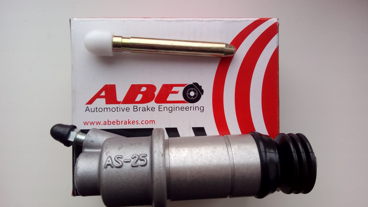

Заменил ремкомплект, пробег 5 000 км и результат тот же.
Решил взять новый рабочий от АВЕ - F8V001ABE.

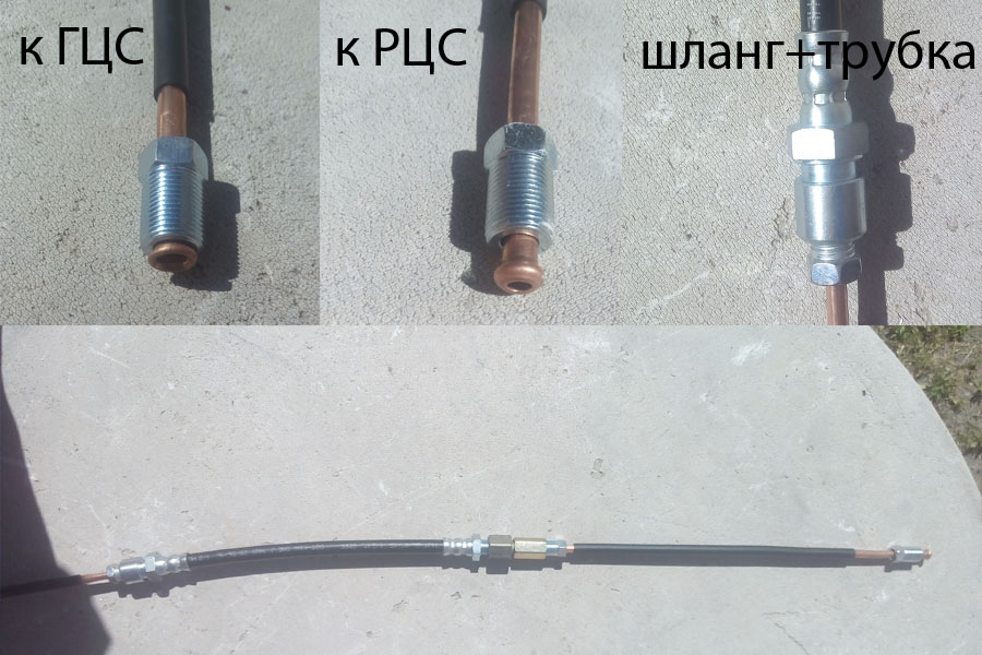

Повідомлення mike-760 » П'ят травня 25, 2018 8:52 pm
Изготовлена новая трубка под заказ.
Резьба - М12х1.
Развальцовка: к ГЦС - типа воронка, к РЦС - типа конус.
Шланг - ВАЗ-2101.

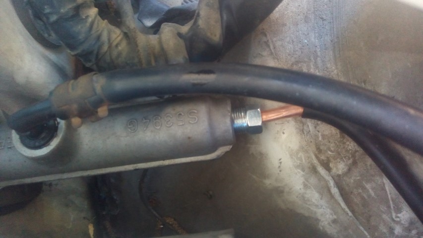

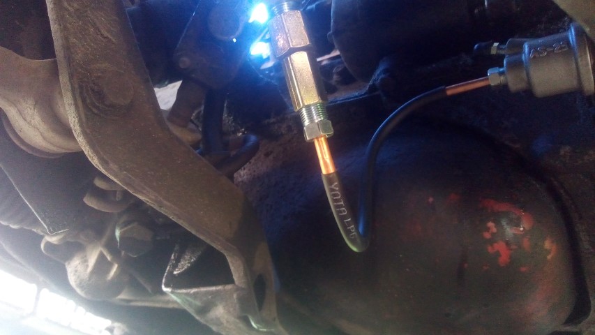

Всё установлено, работает и выглядит примерно так:
