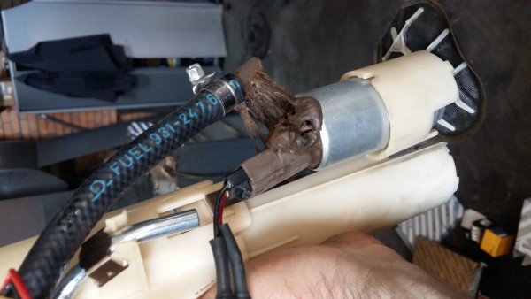

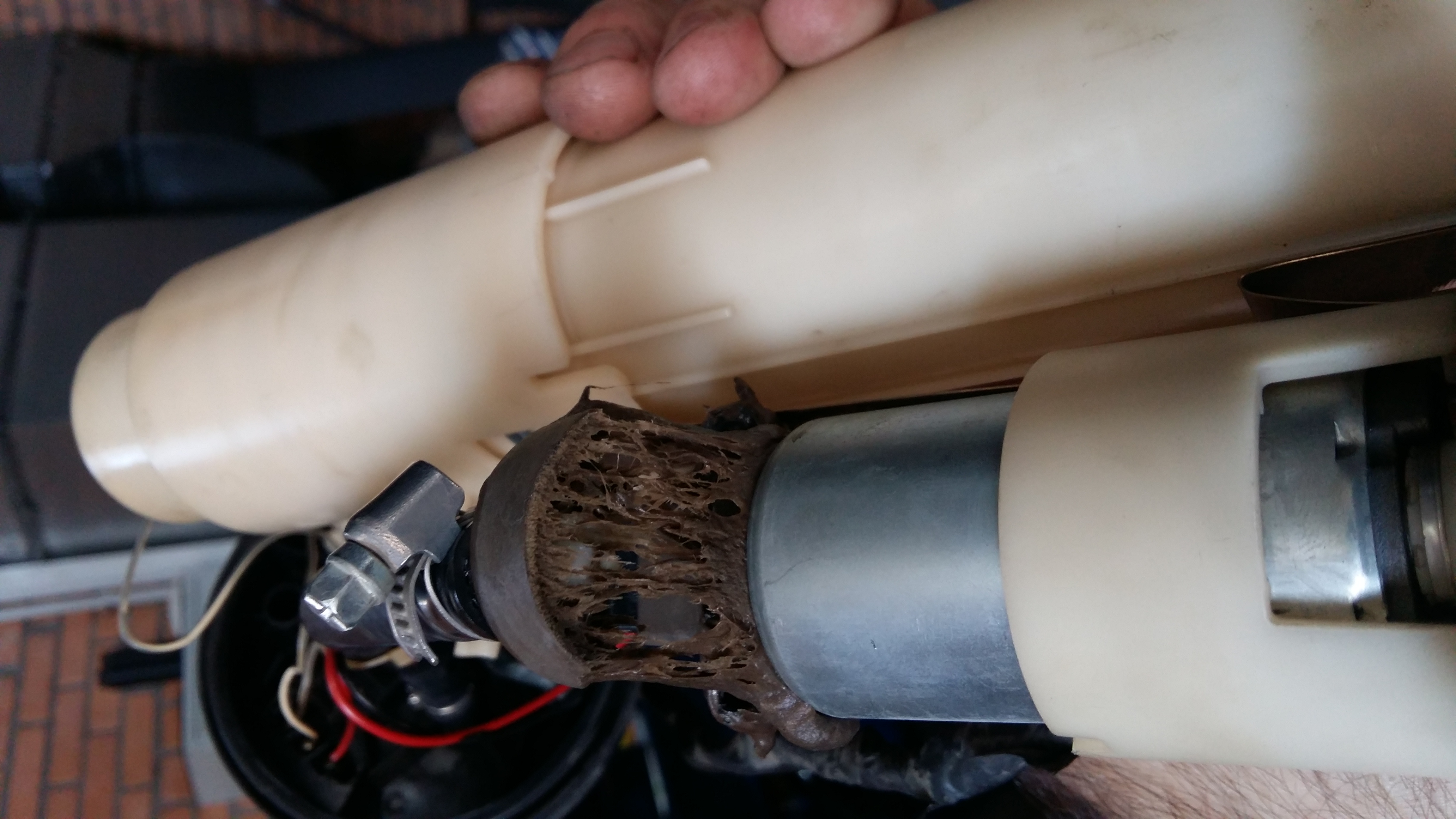

стартер в моем случае профилактировался пару тройку лет назад. начались проблемы этим летом. бензонасос расплавился из=за отсутствия бензина -поменял.но проблема не ушла. можно неделю ездить без проблем.а можна пять раз за день посадить аккум.пытаясь завестидиагностика ничего особенного не показала .електрик предполагает датчик коленвала.
