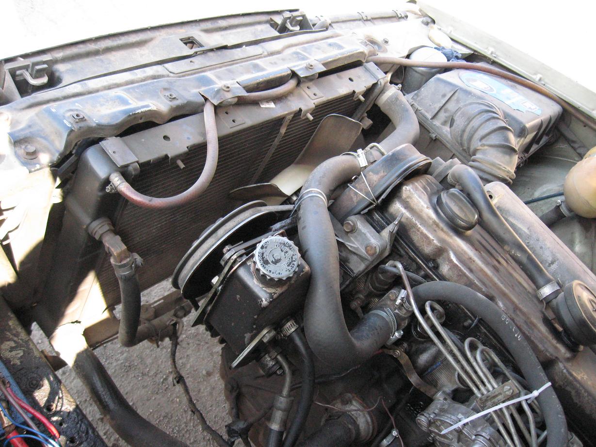

Повідомлення ARTYHA » Пон березня 29, 2010 1:50 pm
вот фотки

Повідомлення nikolajs » Пон березня 29, 2010 1:51 pm
Попробуй как временное решение (пока не найдешь радиатор) залепить течь холодной сваркой или еще какой дрянью... я конечно обычно не советую такого, но чтоб вернуться на базу и там починиться, хватит. Главное где течет? если в сотах, то не прокатит, а если железо, то сваркой его... ну и долить антифриза... главное следи за стрелкой температуры, если полезет вверх, то глуши мотор.
Re: Потек радиатор 740 D24
Повідомлення mserg » Пон березня 29, 2010 2:10 pm
В том-то и дело, что со стрелкой все в порядке. По идее, не задействована получается только пара-тройка верхних трубок. Но жидкости в бачке постоянно - на дне. Попробую, конечно, залепить чем-нибудь. Надо только просушить и почистить это место хорошенько. Течет пои идее, со стыка трубки со металлической стенкой, к которой уже прижат бачок пластмассовый. Я поначалу грешил именно на резинку, которая между стенкой и бачком, а после того, как на свету понадавливал на верхний патрубок, увидел, что пузырь выдувается именно со стыка.
