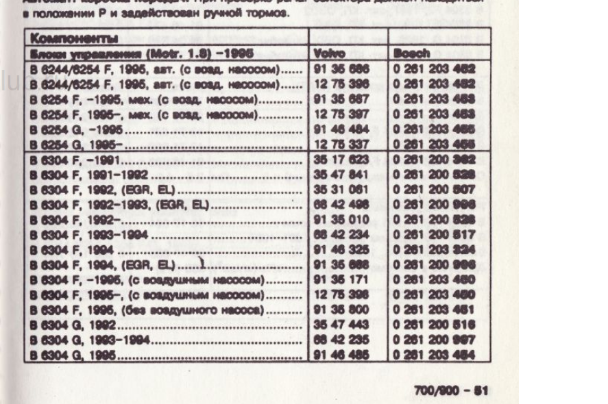

Вот какие мозги должны стоять.

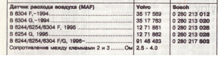

А вот расходомеры какие,
F- это европейские машины
G- это которые продавались в странах СНГ.
после 1995 года были все одинаковые и там и там с лямбдой.
Отсюда родной у тебя дмрв 020. который без лямбды,
А 012 ДМРВ идет под лямбду
Re: Не могу найти провод на лямбду 960 93год. B6304GS.
Повідомлення xoxlov » Чет жовтня 04, 2018 8:54 pm
Ну и чтоб переделать с (G) на (F) нужен тот резистор который я показывал выше.

А на каком дмрв это проделывать? С номером 12 рабочий. Второй сомневаюсь. Ошибочка в данный момент дмрв у меня стоит 0280213012.

Примерно суть понял. Завтра буду пробовать.

С 12 тым конечно, только не разбирай его, а просто кинь на корпус провод и через резистор на шестую ножку.

Попробуй с резистором, должно получится, у тебя когда то умер расходомер родной, вот и заколхозили то что нашли, ибо родных таких расходомеров в природе больше нету вообще. И никогда не будет.
А если и будет то цена будет космической.
Я бросил эту затею и перешел на мозги с лямбдой, и доволен как слон.

ДМРВ этот не даст ошибок. вообще никаких. Только если полностью отключить будет две ошибки.
