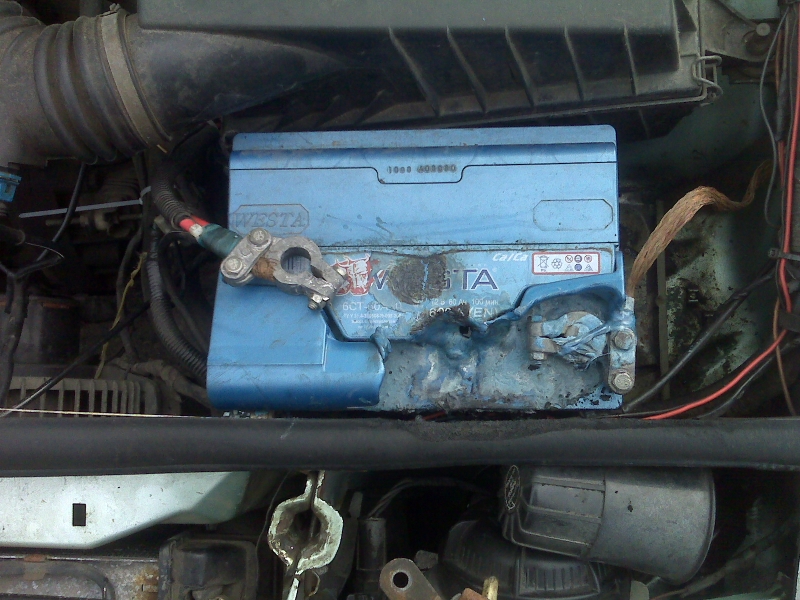

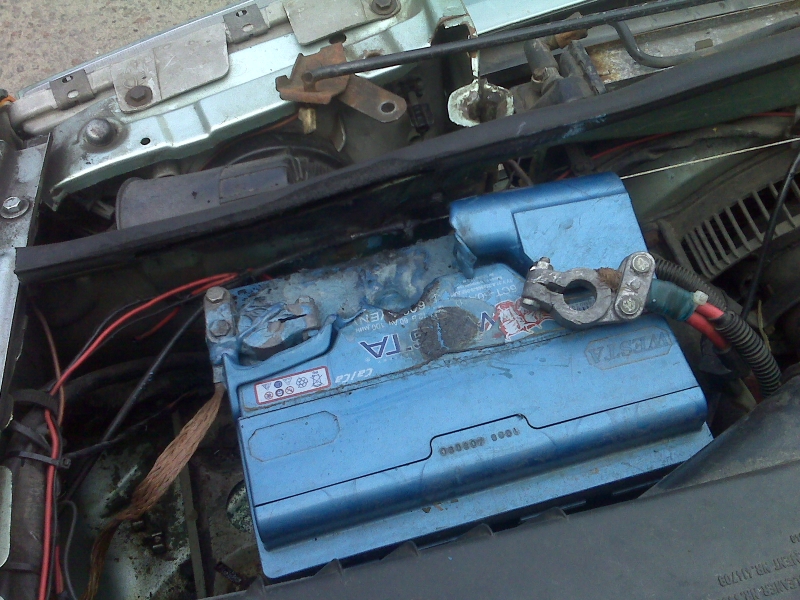

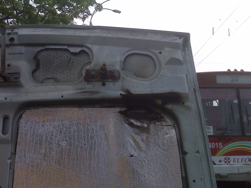

Повідомлення Aleksander » Чет травня 13, 2010 10:35 am
Вот собсна фотки халепы!

Повідомлення ARTYHA » Чет травня 13, 2010 12:15 pm
вывод один напрашивается - покупайте нормальные аккумуляторы!
