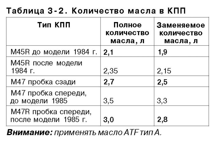

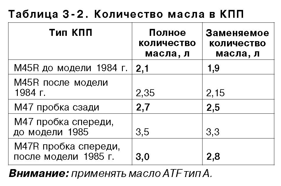

Стас. А зачем 3,5 литра в коробку? я дважды менял и больше 2литров туда не надо. и по мануалу пишет для М47 2литра или 2,25литра. там по годам отличие.
и в Редуктор надо 1,25. я кстати заливал Манул 80W90
Но это под 2-х литровый двиг, у вас может и меньше.

The_Lord_Alex написав:Стас. А зачем 3,5 литра в коробку? я дважды менял и больше 2литров туда не надо. и по мануалу пишет для М47 2литра или 2,25литра. там по годам отличие.
Сань все по мануалу 8-) при замене все масло не сольешь, если конечно не разбирать или снимать КПП
