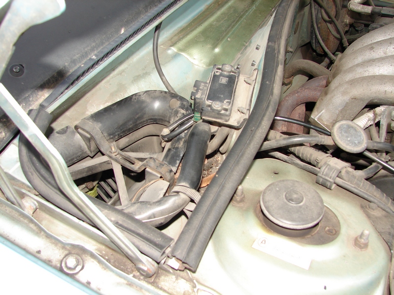

есть 2 вопароса!Volvo 460.1,7.1990. B18EP115
1.куда должны идти трубочки которые расположены на впускном коллекторе

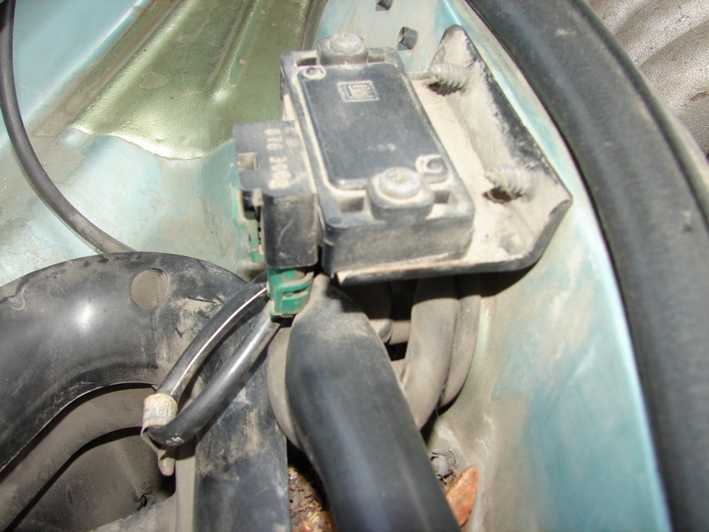

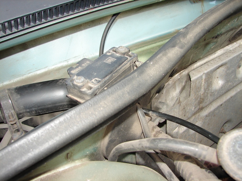

ну с первой трубочкой (от фары) весьма исчерпывающе :D огромное спс но вот со второй которая идет к неведому мне девайсу сложнее будет так как у меня он отсутсвует напрочь :( (и это не радут) я так понимаю это есть датчик давления воздуха? или я ошибаюсь? :oops: еще раз спасибо за то что так подсуетился и даже устроил целую фотосесию своим трубочкам :D

если верить данной схеме (девайс №6)Зображення это есть датчик давления воздуха, вопрос столь ли он критичен для работы двигателя,и если да то как я умудрялся без него ездить :o

По идее это датчик абсолютного давления (ДАД), в некоторых системах его ещё называют высотным корректором, и если я не ошибаюсь по его сигналам мозг должен корректировать угол опережения зажигания. Получается что как-раз без этой коррекции ты и ездил т.е. не полностью снимал КПД со своего движка при нагрузках (ну и там типа динамика,расход и т.д и т.п.) Может меня поправят если я не прав.

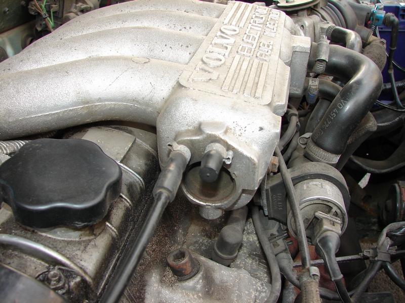

Заметил интересный факт если брать именно мой случай, при подключении датчика разряжения на одних и техже оборотах 1000-1200двигатель начинает работать лучше обороты повышаются,потом когда закрываеш второе отверстие как на последнем фото двигатель опускает обороты и работает как будто забушенный,туповато!я вот думаю может их свести вместе тройничком и в этот злополучный датчик воткнуть?

непоможет .... а на первом фото я ж надеюсь не твоя подкапотка?

когда ты открываешь отверстие ты просто подаешь дополнительную порцию воздуха мимо дроселя, эффект поджатой педали
а разрежение которое меряет датчик не зависит от количества трубочек и их цвета :D
