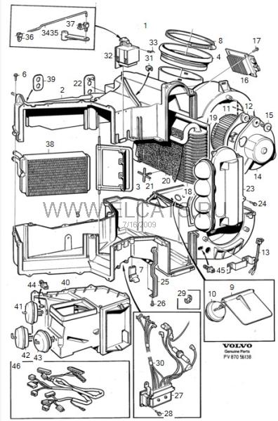

Поможіть поміняти радіатор пічки на Вольво 760 87 року випуску зняв майже всю панель,добратись туди дуже важко,незнаю чи правильно все роблю :moil: :viking:

ті на полпути к успеху... еще чу чуть
вот тебе картинка твой радиатор 38 номер

у него не такая печка должна быть ... это 960 печка а у него выентилятор должен мотором вниз крепиться

ну сичас дадим другую
http://files.mail.ru/V4I55S

да менять радиатор печки совсем не просто
я так прикололся с обьема работ когда не давно у себя менял...

Ну шо ж вечір видався вдалий,доліз я до радіатора УРА :idea: єдина проблема зараз це один болт який знаходиться в такому місці шо неможливо викрутити,буду головками пробувати.Дякую Всім за допомогу в подоланні проблеми,зараз проводиться сушка всього шо затопило в машині,можлива обесшумка ше в роздумах.І головна проблема то всьо назад зібрати :moil: :frends: :roulette:

Забув написати шо все зроблено...можна закривати тему :idea: :cars:
