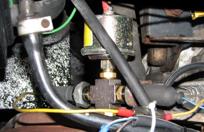

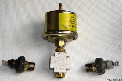

Повідомлення Серёга 740 » Чет лютого 24, 2011 3:43 pm
Вот на фото такая идея,как это вам,у кого какие предложения?

Повідомлення volvo244DLs » Чет лютого 24, 2011 4:08 pm
А зачем всё это????????????????????????

Повідомлення Серёга 740 » Чет лютого 24, 2011 4:14 pm
Как это зачем???????????????
Тебе не интересно какое давление масла в твоём двигателе???

Повідомлення atol » Чет лютого 24, 2011 4:22 pm
Я такое делал на b21, 240, на дополнительные приборы, все отлично работало ,и работает у родыча. A по изменениям давления можно узнать о состоянии двигателя.

Повідомлення Серёга 740 » Чет лютого 24, 2011 4:27 pm
Вот и я об этом, когда информация под рукой, то тогда можно предотвратить нежелательную поломку двигателя, которая забирает очень много денег, времени и нервов!!!

Повідомлення atol » Чет лютого 24, 2011 4:40 pm
http://toyota-club.net/files/03-03-10/0 ... smazka.htm Правильная и хорошая приборка, на других машинах стоит в базе.

Повідомлення Серёга 740 » Чет лютого 24, 2011 4:48 pm
Но у нас не во всех машинах предусмотренно в комплектации!!!

Повідомлення volvo244DLs » Чет лютого 24, 2011 9:18 pm
Ну то , что вы здесь говорите -это полный бред.
1). Для качественного и правильного показания любого прибора нужно правильное соотношение датчика и прибора.
2). Колхозить где -то там сбоку или сверху прибор голимо и не эстетично.
3). Все масляные датчики настроены с завода на минимальное давление 0,8кг., если оно меньше в системе, то загорается лампочка.
4).Обычно она начинает загораться на горячем движке. Это первый признак, что нужно проверить давление манометром , а после замера принимать решение куда везти. В реанимацию или в морг.
5). Если давление пропадает резко, то тогда уже всё равно , что за хрень у тебя считывает показания.
Со всего выше сказанного можно сделать выводы. Машина любит смазку, чистоту и ласку. И если придерживаться этого правила, то она будет служить верой и правдой и давать такую же отдачу. :buba:

Повідомлення atol » Чет лютого 24, 2011 9:36 pm
К большому моему удовольствию вот такая приборочка стоит http://www.musclecars.net/parts/Volvo-2 ... 28506.html и все работает как надо уже лет 9,на очень любимой мною 240 моделе. Еще экономайзер , вольтметр и часы в этой связочке.

Повідомлення Серёга 740 » П'ят лютого 25, 2011 12:08 pm
volvo244DLs написав:Ну то , что вы здесь говорите -это полный бред.
Мой друг тоже так думал как и ты, когда в один прекрасный момент у него перегорела лампа давления масла, у него непросто застучал двигатель, а заклинил. Почему это произошло, лампочка перегорела, а музыку любит слушать громко. С тех пор он подстраховуется, поставил механический датчик.

Повідомлення volvo244DLs » П'ят лютого 25, 2011 8:42 pm
Читайте внимательно то, что я написал. Для некоторых повторяю.
Все люди делятся на три категории: водилы, ездюки и пиз...ки. Я понимаю, что о друзьях не хорошо говорить плохо. Но если не заменить лампочку и из-за этого иметь проблему с движком , то это даже не третий вариант :buba: :buba: :buba:
