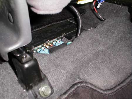

Повідомлення SLON » П'ят листопада 10, 2006 11:56 am
У меня у приятлея в 850 , усилок стоит прикручен к заднему сиденью , а саб под пасажиром передним ФРИ Эйр

Повідомлення Viking » Пон листопада 13, 2006 2:03 pm
к заднему сидению у меня был прикручен в 460.. это отличное размещение, но только для седанов.. в универсале сильно трансформируются задние сидения для перевозки очень габаритных грузов.. Саб под сидение - прикольно... хватит ли места его там разместить и какую защиту придумать от ног сидящих сзади пассажиров и пылесосеров на мойках. а ваще нужно подумать.. интересно :-)
Sergey, рад вновь приветствовать на форуме, а то пропал куда-то?....
смотрю на усилок, и есть такие подозрения что не получится его там разместить, толи из-за его размеров, толи из-за размаха ног пассажирок :D

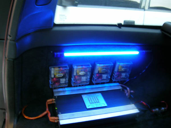

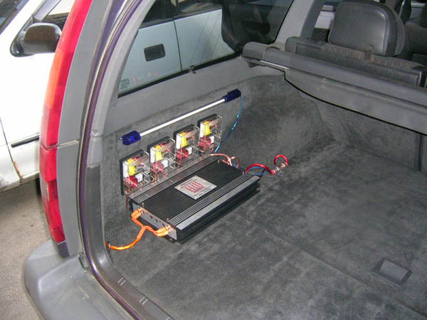

вот на общий суд:
К компонентам системы не привязываемся.

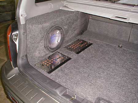

Повідомлення Viking » Пон листопада 13, 2006 4:37 pm
вот еще в субарике ставили

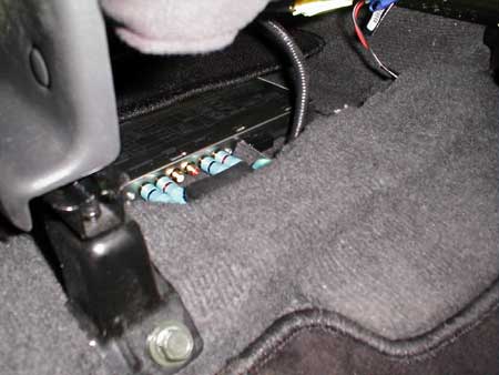

Повідомлення Viking » П'ят грудня 01, 2006 1:35 pm
нашлась еще одна инсталляция в универсале 850

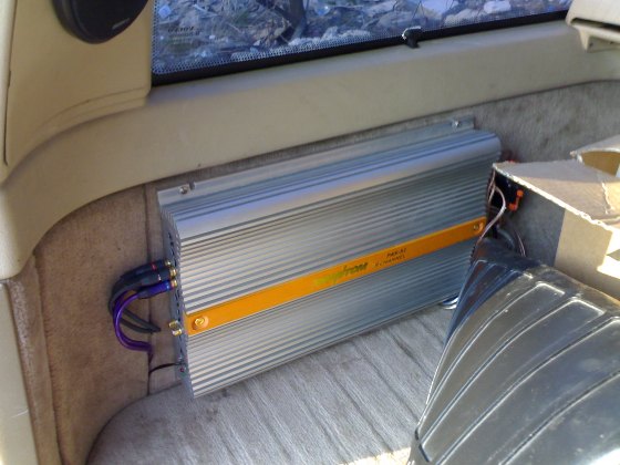

Повідомлення Viking » Сер квітня 18, 2007 10:38 pm
усилитель установлен вот так. Провода пришлось перетягивать, т.к. при прокладке в "полу" оказались сильные наводки. В итоге провода протянуты в "потолке". Отдельно спасибо конструкторам 850, т.к. разборка/сборка оказалось довольно легкой. Фон пропал, осталось только с динамиками определиться и саб куда нибудь втулить :-)
