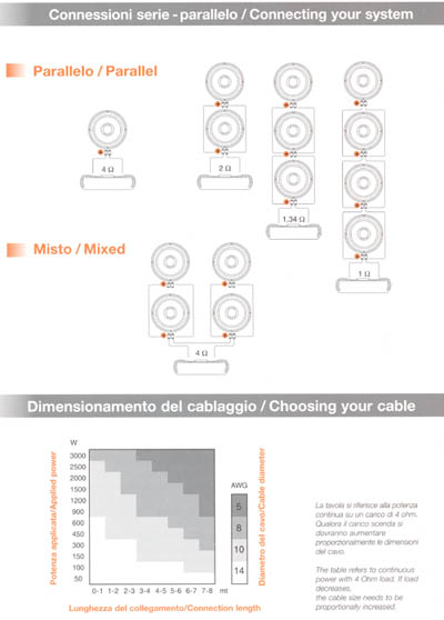

высмотрел из своей инструкции, может кому понадобится
