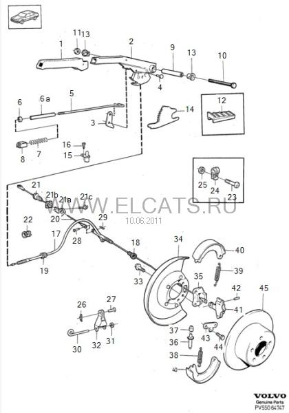

Добрый день, купил недавно 940ю.
Задние тормоза у неё дисковые, ручник не работает. При осмотре оказалось, что поводки, которые должны подходить к суппортам, просто притянуты пластиковыми хомутиками к мосту.
В мануале скаченном в инете ответа не нашел. Там задние тормоза барабанные.
Кто может подсказать как работает ручник на ЗДТ? Где увидеть схему и (или ) фотки.

Повідомлення SERG 940 » П'ят червня 10, 2011 1:12 pm
Вот схема!

Повідомлення Denis_gl » П'ят червня 10, 2011 3:00 pm
SERG 940
гм, эта схема у меня есть. Но в голове никак не укладывается как могут на дисковых тормозах стоять барабанные колодки :o
Поэтому сильно засомневался и задал вопрос здесь.
Ладно, завтра разберу и посмотрю детально.

Повідомлення Rom » П'ят червня 10, 2011 3:14 pm
Denis_gl написав:SERG 940
Колодки на ручник стоят в барабанной части диска внутри, а основные тормозные колодки на суппорте снаружи!

Повідомлення Denis_gl » П'ят червня 10, 2011 3:17 pm
Ага, только что внимательно прочитал мануалку.
