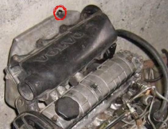

Повідомлення zmey-kumarik » Суб жовтня 22, 2011 2:13 pm
Из трубки, отмеченной кругом, здорево дует. На газы не похоже, после замены прокладки головы и притирки клапанов шняга осталась. Кста, после отключения вентиляции от воздухана она(вентиляция) улучшилась. Внимание, вопрос: граждане соклубники, не сочтите за наглость глянуть как там у Вас с этой трубкой - подозреваю, что форма корпуса фильтра и порождает этот эффект.

Повідомлення zmey-kumarik » Суб жовтня 22, 2011 3:26 pm
zmey-kumarik написав:Из трубки, отмеченной кругом, здорево дует. На газы не похоже, после замены прокладки головы и притирки клапанов шняга осталась. Кста, после отключения вентиляции от воздухана она(вентиляция) улучшилась. Внимание, вопрос: граждане соклубники, не сочтите за наглость глянуть как там у Вас с этой трубкой - подозреваю, что форма корпуса фильтра и порождает этот эффект.

Повідомлення B200K » Суб жовтня 22, 2011 6:31 pm
якщо я не помиляюся то це вентиляція картера.і у тебе гази ідуть вже в піддон.

Повідомлення mel » Суб жовтня 22, 2011 8:00 pm
воздух подогретый и недогоревший из вентиляции картера поступает в цилиндры. Как он у тебя оттуда дует непонятно. я шланг что идёт в эту трубку у себя снял, а трубку заглушил пробкой потому что со шланга подкапыпало масло.

Повідомлення Санык340 » Нед жовтня 23, 2011 9:36 pm
от нее идет трубка к касете рециркуляции отработаных зазов,и вентиляции картера(с бку движка возле первого цилиндра)нет фото под рукой,сверху штуцер,я от него вывел шланг под машину(уж больно он дымит),а штуцер на воздухане заглушил

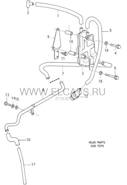

Re: Непонятки с вентиляцией
Повідомлення mel » Чет жовтня 27, 2011 8:03 pm
Интересно, а у меня оказывается детали №3 нет, а я и думаю чего у меня масло подкапывает 8-) . Но мне всё равно непонятно чего с отверстия №2 воздух прёт! А так буду разбираться как вообще там всё соединяется! И кстати не у кого нет масляного сепаратора?
