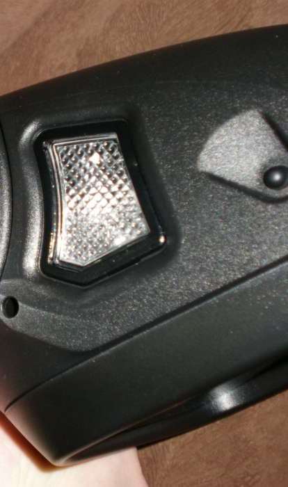

S60 2007. В боковых зеркалах (в нижней части) предусмотрены лампы. Возможно, для подсветки. Не горят... Должны?

Это так называемое "вежливое освещение".
В тёмное время суток при снятии с сигнализации они подсвечивают подходы к машине + ещё могут включаться отдельной кнопкой с брелока.

да они включаются или с кнопки с брелка или если мне не изменяет память при включении далнего света,и постановке на сигналку там интервал типа 2 минуты,но лучше у артюхи спроси у него тоже не горели пока мы не узнали как их включать.

я забыл как))))) включаю только с желтой кнопочки на брелке.

на некоторых моделях алгоритм включения ,/ моргать, подсвечивать/ задается через програму насторйки блока комфорта. Мы это КТS550 делали.

По теме - благодарность всем ответившим :frends: ! ... все работает, светит.
