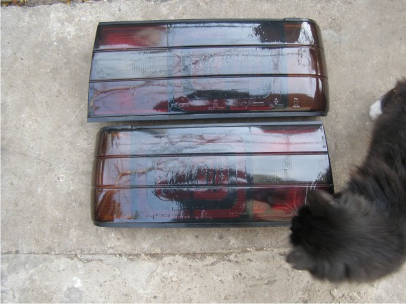

Спасибо всем,отдельное-Сергеевичу за подробный фотоотчет.Кстати почему пришлось продувать еще 4 раза и как карб работает сейчас?Своим еще не занимался,т.к.делал вот это
ПыСы-трафарет БМВ делал не я 8-)
Ехать на СТО или нет в-общем от пытливости не зависит,тут решается вопрос-можно ли самому сделать то или иное так же быстро и качественно как мастер,имеется в виду именно мастер,т.к.во многих случаях те ребята не соответствуют своему месту и лучше делать самому.

Как делал стопаки?
Re: Для фанатов 340-ых
Повідомлення nocomments » Пон грудня 20, 2010 11:03 pm
lexa написав:Как делал стопаки?
Пленка,фен,отмой стопы от грязи и затягивай.Феном в меру,чтобы не спалить пленку.Пленка,кстати еще осталась,это прозрачный Оракал серия 5300.
