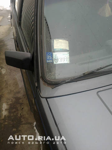

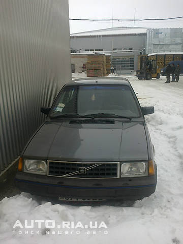

Повідомлення Shipr » Суб червня 30, 2012 10:40 am
Як і обіцяв продовжую розповідь про своє придбання. VIN номер XLB345573KC737254 який ніде нормально не пробивається. Цікавий і об'єм двигуна записаний в паспорті 1340 см.куб. На двигуні є маркування В14 4 Е. На сайті ELCATS.RU відповіли що двигун В14.4ЕD.

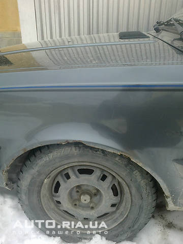

Повідомлення Shipr » Суб червня 30, 2012 10:49 am
Придбавши авто відразу розпочав пошук запчастин та схожих автівок в якості донора. Попрацювавши на сайтах з продажу автомобілів було знайдено авто за 1000$ в м. Новоград-Волинський що не далеко від Житомира.
Але детальніше розглянувши авто, було з'ясовано що це і є моє придбання але станом на лютий 2012 року. Я зрозумів що попав або на перекупника або просто Вона втомила свого господаря вкладанням грошей. Запевнений розповідями попереднього господаря що залишилось поставити тільки передні підшипники та лівий опорний (які він вручив) було урочисто закріплено договір по обміну автівок. Я задоволений тим що в мене новий залізний коник поїхав в гараж. Побувши декілька днів на роботі я вирішив поїхати до майстра щоб замінити підшипники, (і тут моїй радості не має меж) машина просто не завелась, відмовив бензонасос. Після даремних пошуків заміни механічного було прийнято рішення про встановлення електричного. Придбаний за 250 гривень електронасос був відразу встановлений (правда по швидкому і виглядає по колгоспному), і я вирушив в першу дальню подорож м.Житомир - с.Садки протяжністю приблизно 20 кілометрів. В Садках находиться майстер по VOLVO Віталік ( vit ). Машина сподобалась (про убитий стан передньої підвіски пізніше) особливо коли після першої передачі включаєш 4 то вона і не чинить опору, біжить потихеньку. В результаті подорожі виявлено наступне: пічка включена постійно, напрямок повітря в салоні не міняється. Про результати огляду майстром в наступному повідомленні.

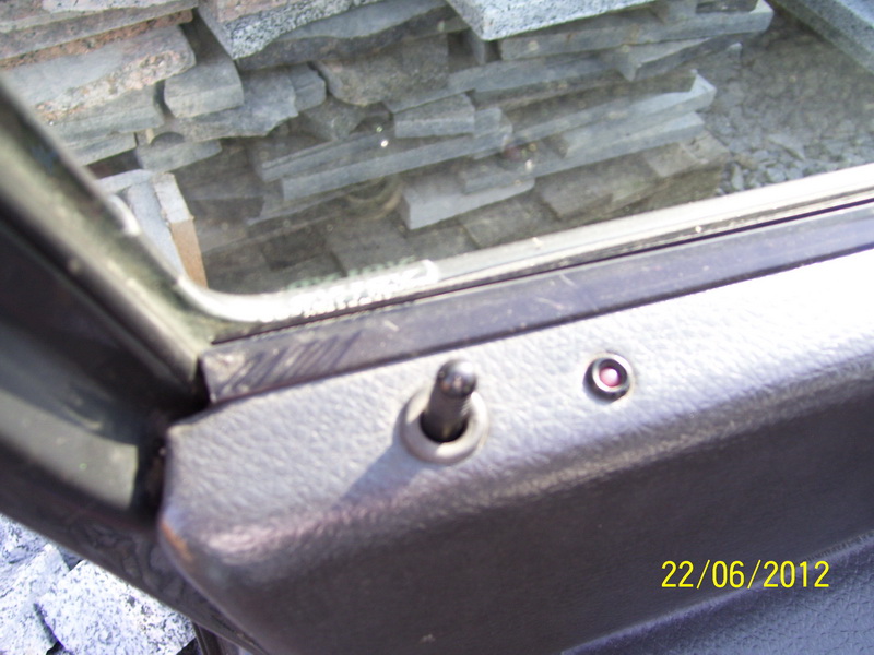

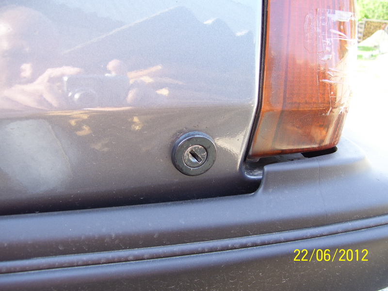

Машина у Віталіка він розбереться. Виявив в своєму апараті цікавий прибамбас. Зліва в районі заднього бампера є замок, якщо його провернути то починають мигати світлодіоди вставлені в карти передніх дверей. Машина стає на сигналізацію, хто що підкаже по даному питанню. Попередній хазяїн сказав що стоїть заводський центральний замок але він не працює.
Shipr
Повідомлень: 756
Автомобиль: Volvo 740
Re: Для фанатов 340-ых
Повідомлення alexnax » Суб червня 30, 2012 11:15 pm
Shipr написав:Машина у Віталіка він розбереться. Виявив в своєму апараті цікавий прибамбас. Зліва в районі заднього бампера є замок, якщо його провернути то починають мигати світлодіоди вставлені в карти передніх дверей. Машина стає на сигналізацію, хто що підкаже по даному питанню. Попередній хазяїн сказав що стоїть заводський центральний замок але він не працює.
Никогда ничего подобного не видел и не слышал, видно какой то самоделкин у тебя там побывал. И интересен смысл этой прибамбасы?

Повідомлення Shipr » Суб червня 30, 2012 11:19 pm
Типа сигнализация при открывании дверей начинает пищать. Светодиоды судя по всему вставлены заводским способом.

Повідомлення Serij » Суб червня 30, 2012 11:55 pm
Shipr написав:Типа сигнализация при открывании дверей начинает пищать. Светодиоды судя по всему вставлены заводским способом.
первый раз слышу, :o :o думаю мастера разберутся что к чему. Насчет горячего воздуха, нужно кран перекрыть под капотом (если он есть или исправный), находится слева внизу от корпуса печки под капотом. а что гарячий воздух дует и нельзя отрегулировать поток - надо снимать торпеду, доставать короб с радиатором печки и выставлять правильно заслонку, и все будет ок :D . Удачи!

Повідомлення grom » Нед липня 01, 2012 10:48 am

Повідомлення alexnax » Нед липня 01, 2012 8:15 pm
grom написав:у меня такое же на 344 которую разбераю. обычные замки стоят на дверх. сигналки нету. просто когда водительскую закрываеш на ключ закрываются все двери автоматом ну и аналогично с открытием. работает по типу современых центральных замков с сигнализацией
Ну у тебя просто центральный замок, а у человека замок слева в районе ЗАДНЕГО бампера :o И диоды заводские в ручках дверей (в чём я сильно сомневаюсь). Так что вы говорите о разных вещах

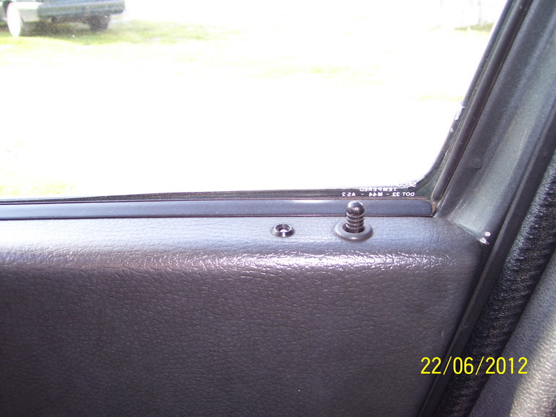

Повідомлення Shipr » Нед липня 01, 2012 9:08 pm
alexnax написав:
Якщо діоди ставили самостійно то це дуже професійне виконання, таке враження що гнізда під них вилиті в картах дверей. Завтра буду біля авто сфотографую.

Повідомлення alexnax » Нед липня 01, 2012 10:42 pm
Shipr написав:Якщо діоди ставили самостійно то це дуже професійне виконання, таке враження що гнізда під них вилиті в картах дверей. Завтра буду біля авто сфотографую.
Ага давай, посмотрим что там такое. В том что эти диоды имею заводское происхождение заставляет задуматься тот факт, что такого больше ни у кого нет, и я даже не слышал что такое могло быть. Так что возможно и в правду ОчУмелые ручки :?

Повідомлення Shipr » Пон липня 02, 2012 6:47 pm
Як і обіцяв викладаю фотографії "сигналізації".
От-такі прибамбаси.

Повідомлення alexnax » Пон липня 02, 2012 7:45 pm
Ну теперь понятно что и как, что за управление сигналкой через замок я незнаю, это наверное из времён когда ещё брелки было дорого. А лампочки эти обычно с сигналкой в комплекте идут, и ставят их куда хочешь, но обычно в обшивку стойки. А у тебя вот в двери.
