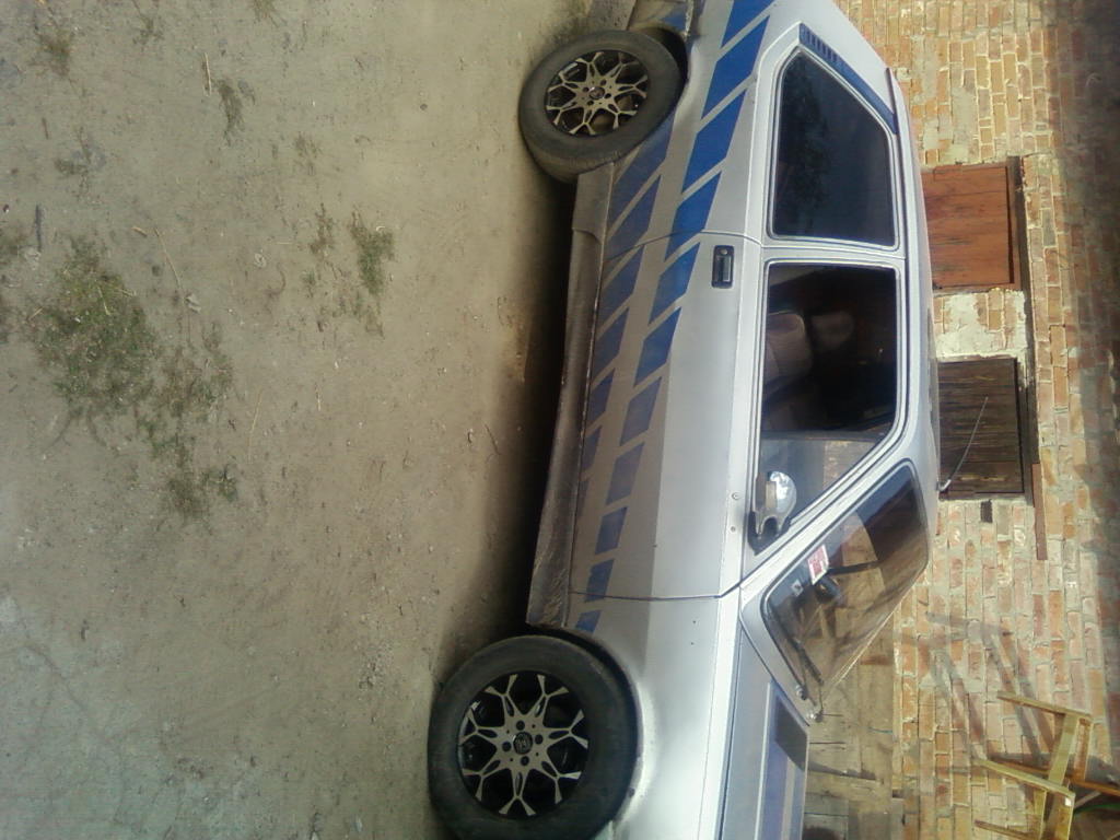

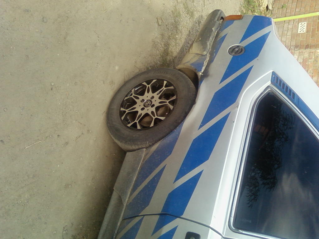

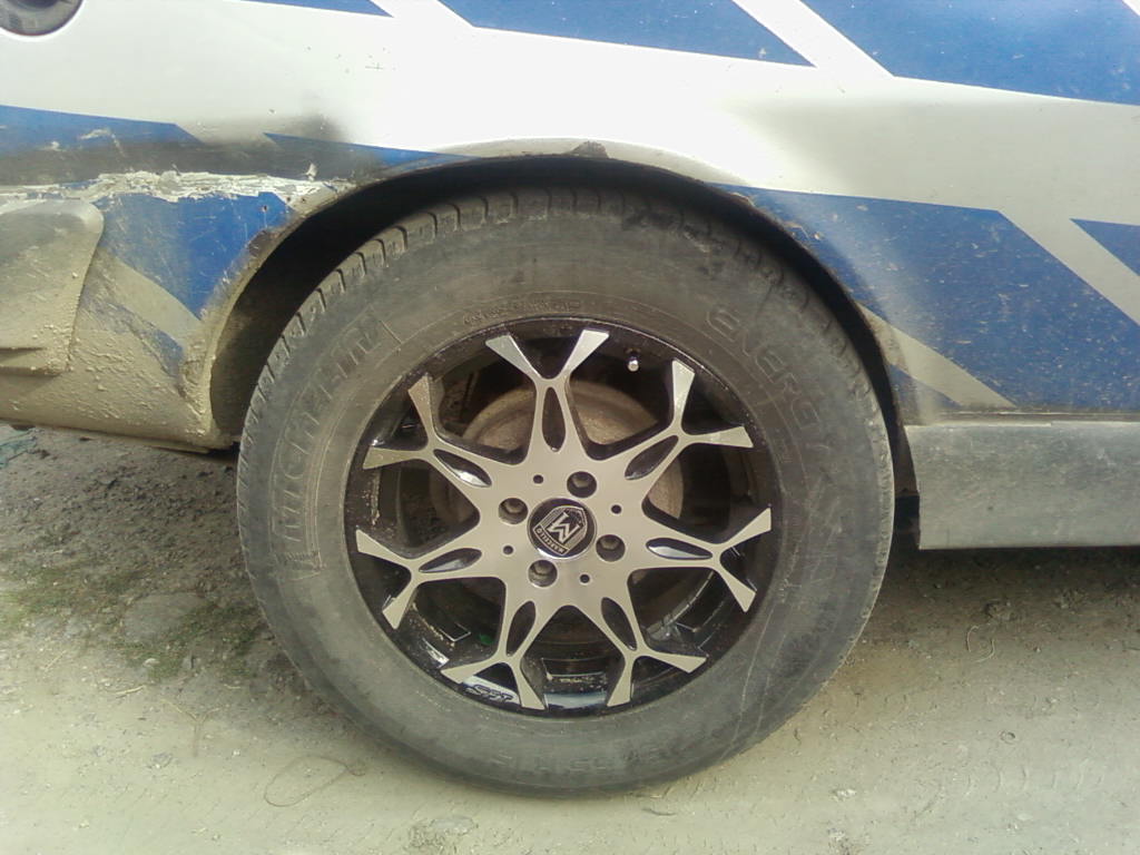

А вот и новие коши для моей хорошей. Диски Мрчелло кование R 15. резина Мишеллин 205/65/15. Столи ОБАЛДЕННО. :idea: :idea: :idea:

О а передние тормозние диски и супорта от чево можно подобрати ПОБОЛЬШЕВО размера. А то диски большие мотор сильний с тормозить :( :( :( :( :( нечем

ну я както почти адаптировал аластору тормоза от 760 но до испытаний дело не дошло

Яже тебе писал сними тормозной диск передний и сравни с чемлибо, от астры Н садятся тока отверстия пересверлить, опять же можно от мазды RX7 ... один минус надо сверлить пару новых отверстий.
Михаил хотел удлинить палец ступицы для дисков от 760 но по затратам и надежности это оказался не самый простой вариант.
ибо у меня щас проблемм немогу найти суппорта на 312 диски чтоб выточить переходную пластину под скобу.
