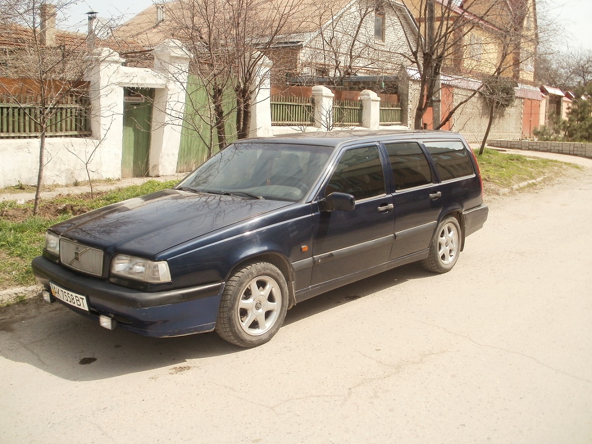

Re: 850 Харьков
Повідомлення stenya » Вів травня 07, 2013 3:44 pm

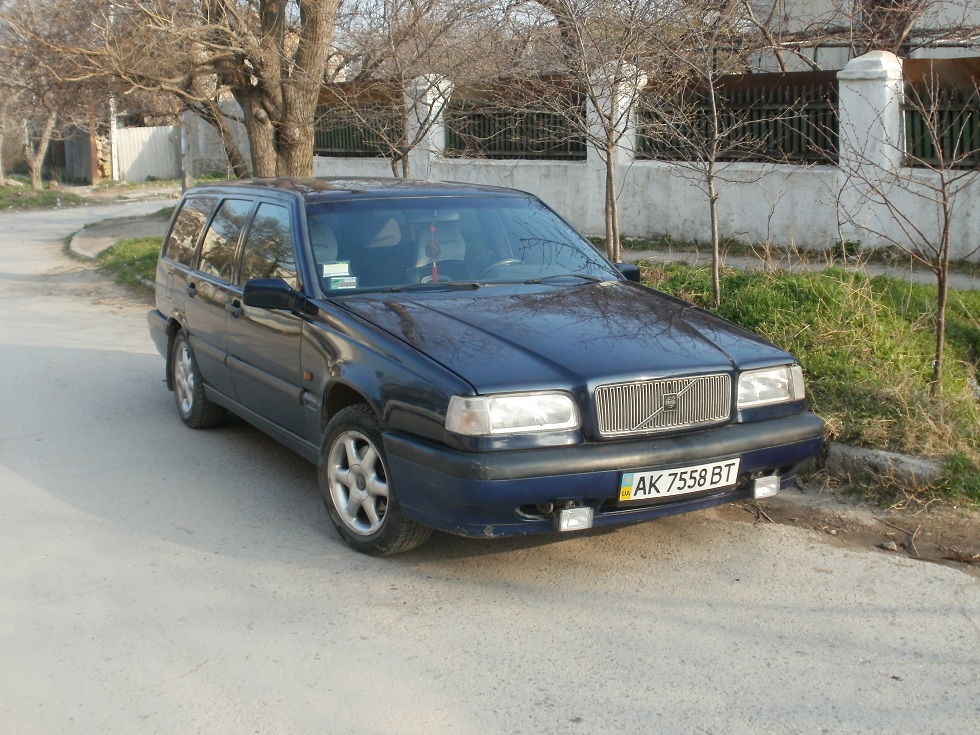

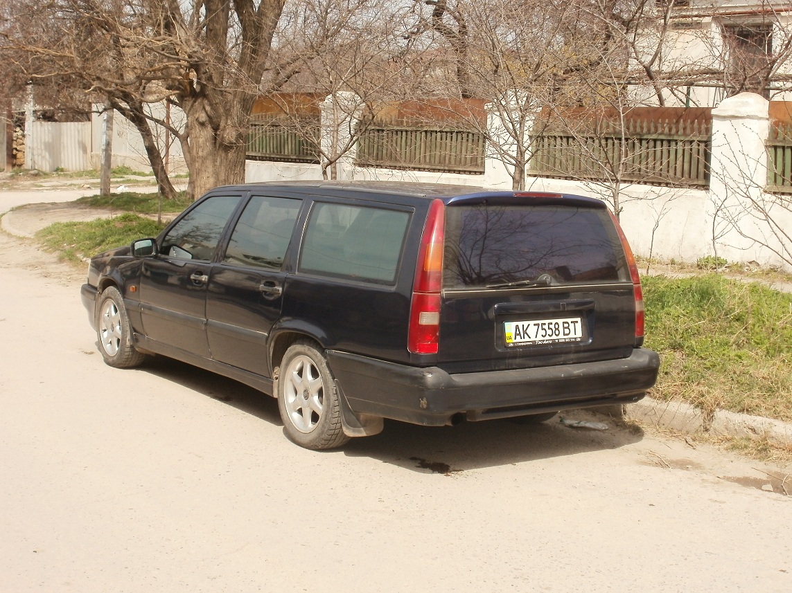

кстати, не давно у нас во дворе начала паковаться вот такая 850. Не из клуба ли кто?

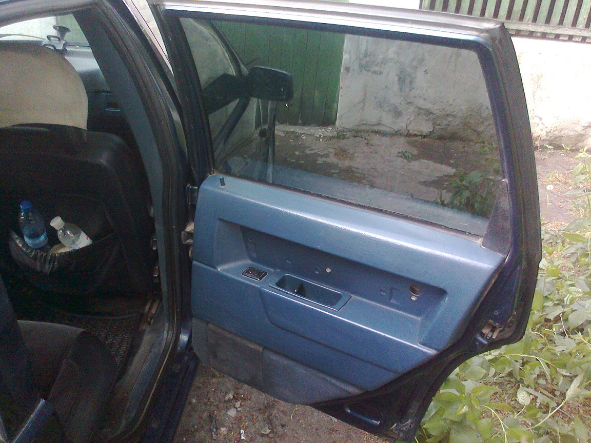

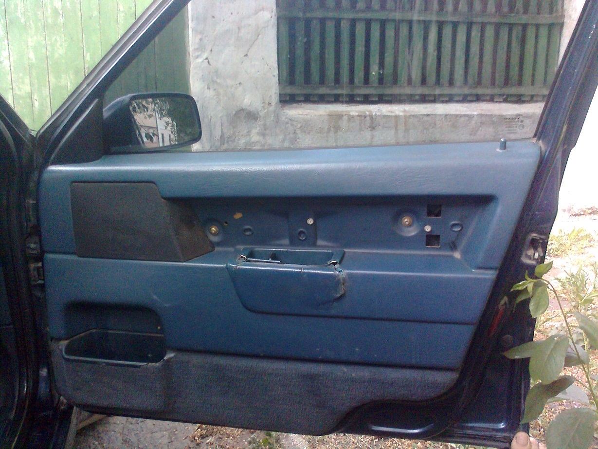

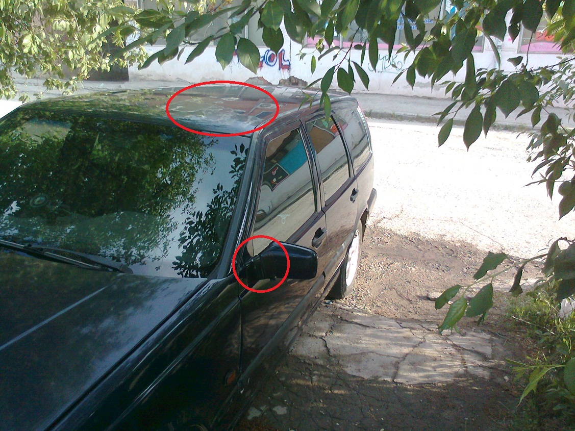

Повідомлення stenya » Нед травня 12, 2013 11:19 pm

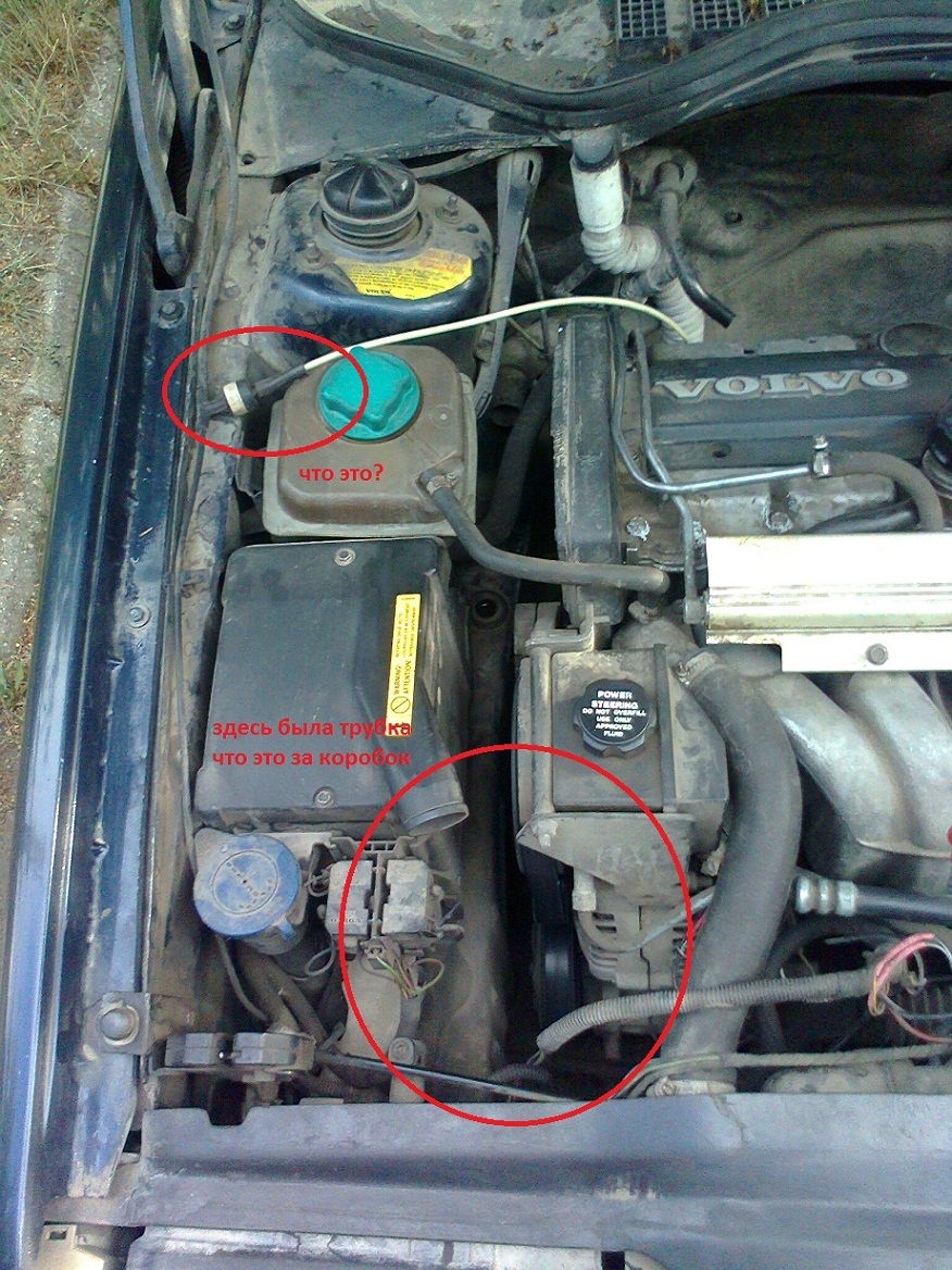

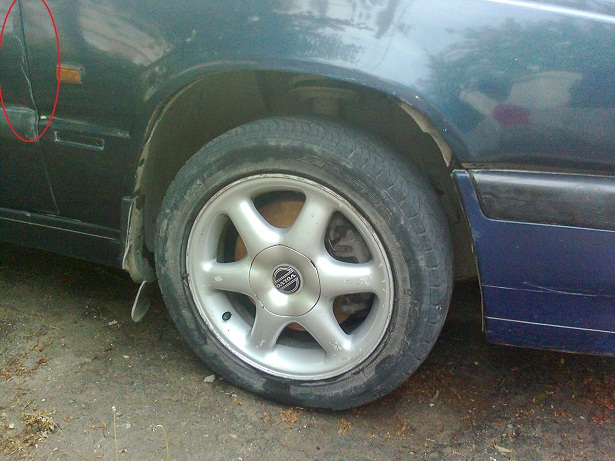

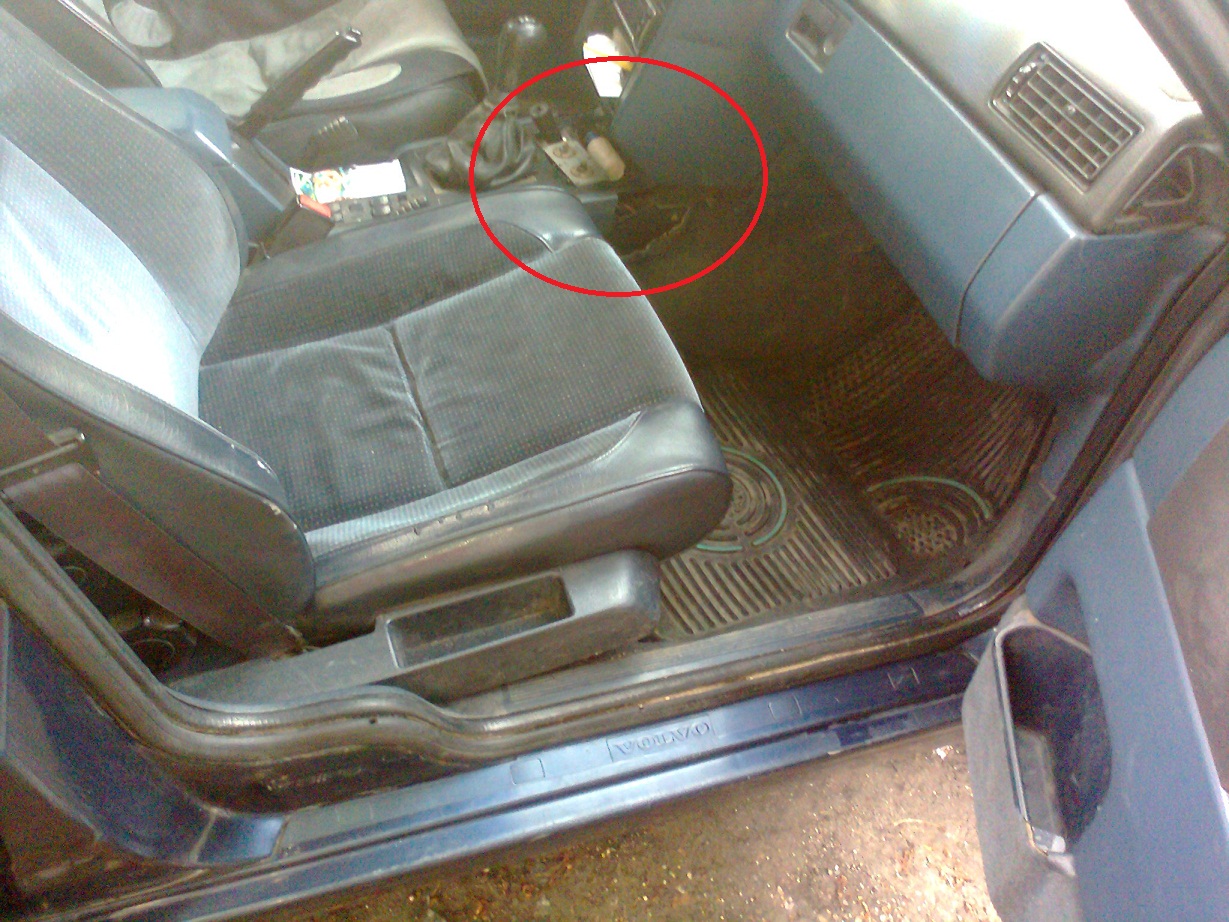

Короче мужики печаль... :roulette: прислал около 30 фоток. выложу самые веселые
ну то что салон в говно, то фигня, но вот то что крыша полезла - это жахы!!! Хотя кузов ровный - жаль :(

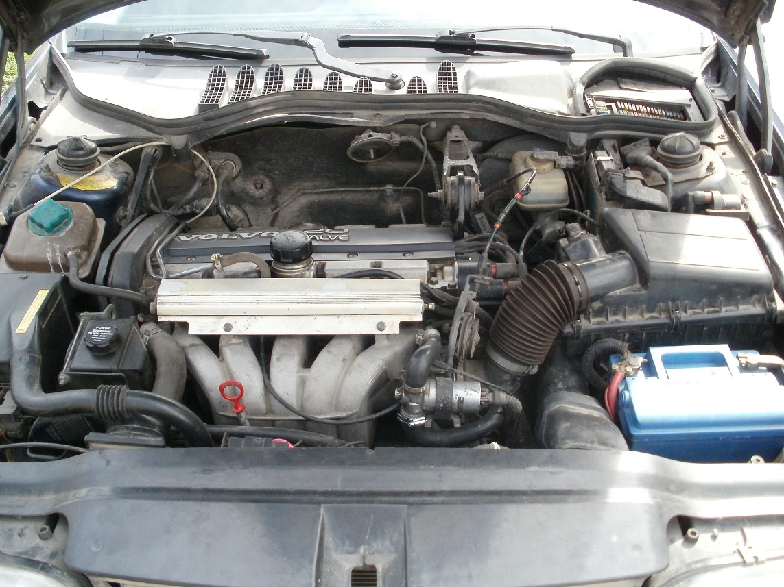

Повідомлення stenya » Нед травня 12, 2013 11:20 pm
Посмотрите на фотку двигателя. Там есть вопросы :)

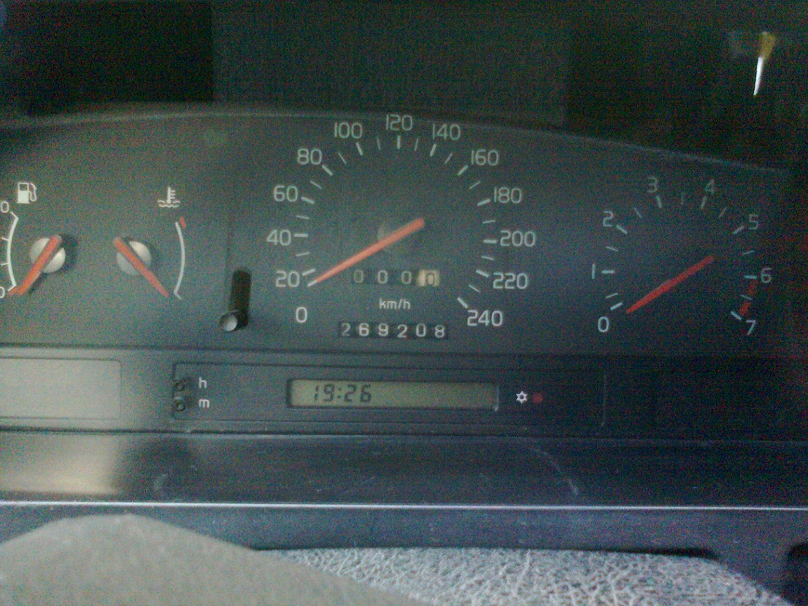

Re: 850 Харьков
Повідомлення lexa » Пон травня 13, 2013 7:32 am
Я тебе сразу скажу - или хозяин карпятник или кто то до него. "Рыбка Нэша" на ляде - только спортсмены карпятнки приклеивают ее.
Коробка - это корпус мозгов- нет трубки отвода тепла к радиатору.
Обратный клапан на вакуумной трубке - скорей нет многих вакуумных резиновых соединителей.
Приборка без компа - просто часы.
Крыша стерта - приматывали тупо груз скотчем через двери( карпятники возят ДАХЕРИЩА вещей).
Салон весь под замену. И дефектовку тормозов сразу( или долго стояла или заклинен поршенек на суппорте - диск ржавый).
Если есть донор - бери.
