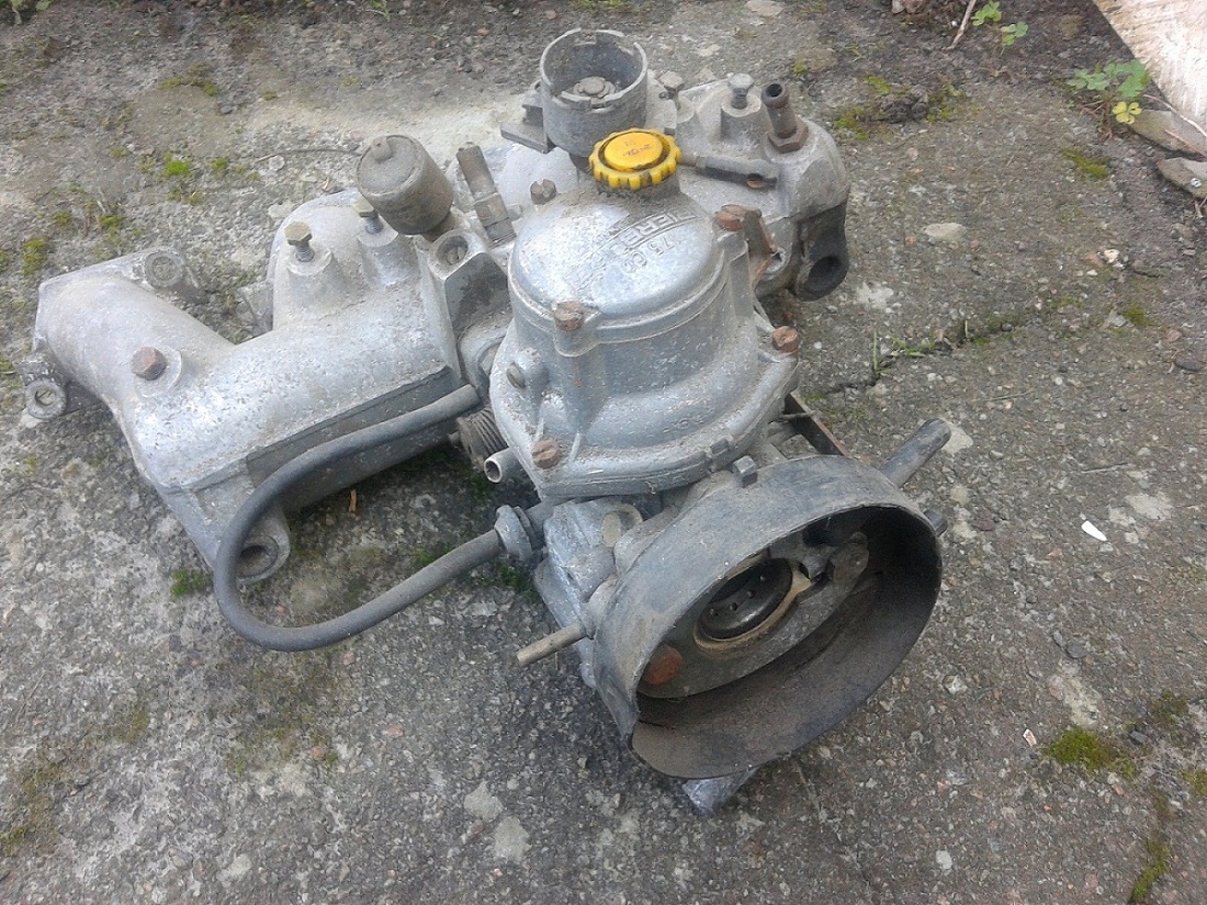

итак матор в21 е
как это чудо переделать в В21А да еще и так год втулить на него солекс??
Re: вопросище к знатокам 2хх
Повідомлення 4ЕКИСТ » Чет травня 09, 2013 10:49 pm
Ставиш впускной коллектор от 360(2.0к)или от740(2.0 или 2.3к)только с горизонталью и ставиш туда солекс может еще шпильки перекрутиш и усё.Вот такое не ставь!
