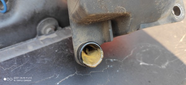

Прошу не судить строго,ну чисто спортивный интерес :oops: .А из за забитой ВКГ может быть такой расход масла?Добрался до масло сборника а там такая шляпа...в сливном отверстии какая то суспензия непонятного цвета!!

расход масла может быть но не литр на 1000.
