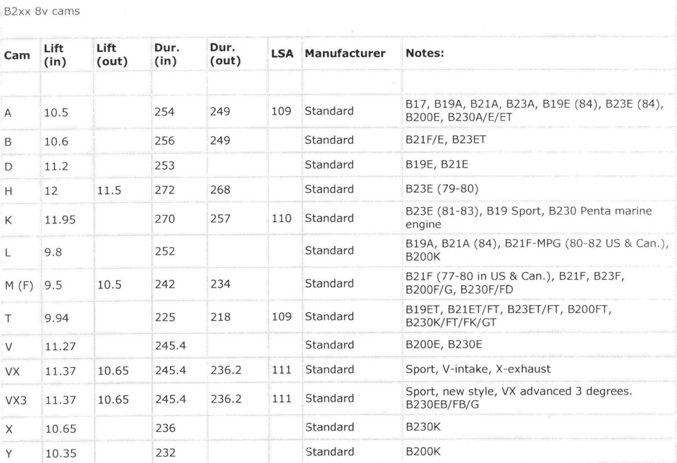

Исторически так сложилось что пришлось ставить головку от в в200е нанаа блок в230
Все собрал даже завёл, но троит .
А теперь вопрос к знатокам отличаются ли распредвалы в200е от в230е
П.С
В наличии есть распред от в230к
Помогите кто чем может
