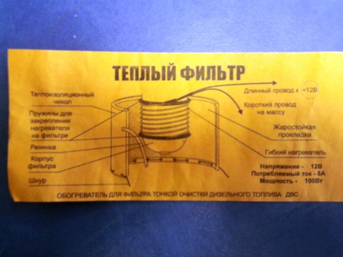

Повідомлення samvear » Сер жовтня 13, 2010 1:02 pm
Принцип тот же, что и у НОМАКОМ-а. Одевается на фильтр, фиксируется липучками. Держится довольно крепко. Внутри четыре ряда нагревательных элементов из какого-то углеродистого материала.
Просто у НОМАКОМ-а более проффесиональное исполнение. А тут простой теплоизоляционный материал, и в него вшит нагревательный элемент. Все банально просто. А стоимость существенно отличается от НОМАКОМ-а.
Потребляет 60Вт (5А)
Включается перед запуском мотора на 5-10мин. в зависимости от температуры...
Себе поставил, жду морозов.
На ощупь пробывал - через 5мин. работы - фильтр заметно теплый... Так что в принципе, должно работать.

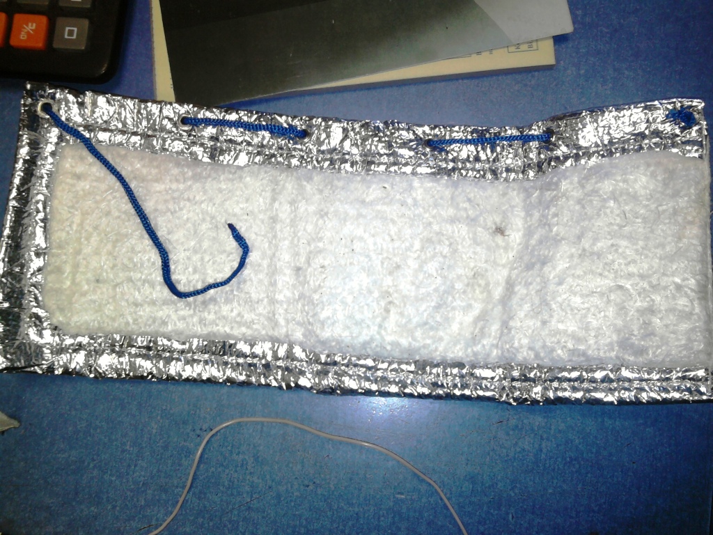

Купил девайс самодельный за 40грн. Второй отошлю на тест Стасу. Состав: Фольгированный полизол , внутри негорючий уплотнитель,стягивается резинкой от трусов на липучке, нагревательный элемент кусок провода с металической оболочкой , мощность 100вт - 8а. Буду тестить.

lexa написав:Купил девайс самодельный за 40грн. Второй отошлю на тест Стасу. Состав: Фольгированный полизол , внутри негорючий уплотнитель,стягивается резинкой от трусов на липучке, нагревательный элемент кусок провода с металической оболочкой , мощность 100вт - 8а. Буду тестить.
Стас, тебе также взял, по возможности отошлю.
Re: Дизелисты! Скоро зима, кто и как греется?
Повідомлення samvear » Пон жовтня 18, 2010 11:45 am
Вполне отличный вариант... Особенно стоимость... Но я нигде не видел такого... Кто это делает?
