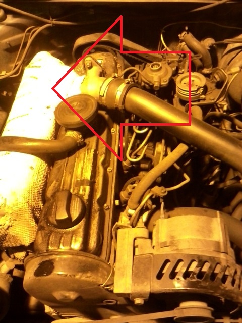

Повідомлення vovo » Чет листопада 27, 2014 4:06 pm
Кто знает, зачем утепляют или изолируют вот эту хрень что стрелкой показываю на фото и также делают на выходе после турбинки? это типо шум подавляет?
Re: D- 2.4 дизель все вопросы сюда!!!!!!
Повідомлення Stas340 » Чет листопада 27, 2014 5:04 pm
чтобы когда кипятком поливают теплопроводимость была лучше :)
Повідомлення troll999 » Чет листопада 27, 2014 5:10 pm
Видел такое уже несколько раз, но тоже не въехал, для чего это делают...
troll999
Повідомлень: 879
Автомобиль: Volvo 244D24TIC
Повідомлення vovo » Чет листопада 27, 2014 5:16 pm
Stas340 написав:чтобы когда кипятком поливают теплопроводимость была лучше :)
в смысле? Стас каким кипятком)
Повідомлення leo_run » Чет листопада 27, 2014 6:32 pm
Это от нехер делать
Считается что типа ГРМ гремит меньше
Он и правила в той трубе шуму даёт
Если кипятком. То да он тепло лучше передаёт
Если на улице -27 а ехать хочецца а незнаешь заведешь или нет, берешь канистру кипятка градусов под65-70. И шлангочку , канистру повыше и шлангочкой поливаешь сначала тнвд, потом башку с форсунками, потом выпуск коллектор , потом. Все повторяешь и так все 20 литров. Мтор к тому времени будет тёплый. Последнее выливаешь на впуск и заводишь
Повідомлення vovo » Чет листопада 27, 2014 6:37 pm
leo_run круто и доходчиво, спасибо. Я подумал что то шумовибро типо изоляция. бо теперь понимаю что после варки днища нужно было дополнительно шумку какую то клеить а я всё родное назад вкинул. вот сейчас сильно слышно уважаемого нашего д24 в салоне)
