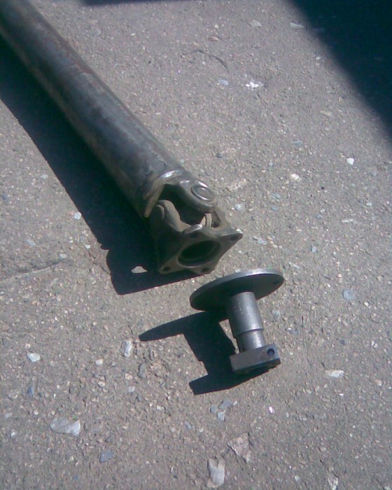

Токарь выточил фланцы, проточил шлицевые ступицы от дисков сцепы ВАЗ и запрессовал их во фланцы, а вечнопьяные сварщики обварили сей девайс. Кардан 412 москаля был укорочен до 1055 мм ( по центрам проушин под крестовины) всё тем же токарем, обварен всё теми же синими сварщиками и весьма грубо отбалансирован токарем. Задний фланец установлен на первичку коробки с натягом, передний - свободно, но без люфтов, скользит по валу сцепы. Цена вопрса - 800 гривасов + пизирок коньяка. Вобщем примерно как на фото, но без хомутов.

Токарь выточил фланцы, проточил шлицевые ступицы от дисков сцепы ВАЗ и запрессовал их во фланцы, а вечнопьяные сварщики обварили сей девайс. Кардан 412 москаля был укорочен до 1055 мм ( по центрам проушин под крестовины) всё тем же токарем, обварен всё теми же синими сварщиками и весьма грубо отбалансирован токарем. Задний фланец установлен на первичку коробки с натягом, передний - свободно, но без люфтов, скользит по валу сцепы. Цена вопрса - 800 гривасов + пизирок коньяка. Вобщем примерно как на фото, но без хомутов.[/quote]
не хочу повторяться,но как сей девайс крутит колесики,без вибро???
у кардана с крестовинами есть одцентровая сила мас.которая приводит к дизбалансу и может накер порвать кожух сцепы,тут вот есть такой результат viewtopic.php?f=40&t=3100&start=150#p96033 ,
а что с стареньким карданом???,и еще по шлицам кардан не должен гулять,шлици не играют роль движений туда сюда,а передают крутящий момент,а сам кардан имеет еще и функцию центрацию валов по оси(вал сцепления и вал КПП),стоит задуматься,может можно востоновить старый,обрати свое внимание на эту тему,затронутую по 3-м всегда :viking:viewtopic.php?f=40&t=3100&start=150#p95756

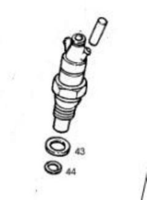

Таки да, ошибочка вышла: не 110 а 115 кг устанавливал. Голова с какой-то реношки, потому и форсунки разные и шайбы две, примерно как на фото
распылитель выступает из форсунки, нанего одевается медная шайба

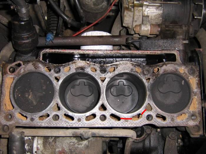

Вот и уменя та же хрень, ещё и форсунка тарабанит. Сегодня прогрел, снял форсунки, замерял компрессию и прозрел - 24, 20, 20, 16. Год назад была 26 во всех котлах, как на подбор. Как можно за год убить поршневую? Может, перед продажей какую химию залили? Ремонтировать бессмысленно (есть трещина в блоке) - короче, попадос на движло в сборе, или, что пожалуй дороже выйдет, блок + капиталка. Что посоветуете? По поводу догрева свечами при прогреве двига, то на японцах на свечи подаётся 6 вольт при работающем двигателе, пока он не прогреетсядо градусов 30 - 40(точно не помню).
а как определил что трещина в блоке? и трещина по наруже или внутри ?

Повідомлення zmey-kumarik » Пон грудня 19, 2011 10:33 am
mel написав:
Была заломана свеча, пришлось снимать голову, тогда и увидел. Боюсь, что сейчас она поболее будет.
примерно так
(64.85 Кб) Завантажено 10 разів
