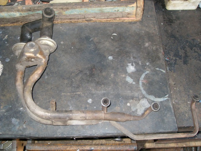

Двигатель В200. Это стояло под выпускным колектором. Кто знает что это и для чего?

Это от системы "пульс эйр" направляет свежий воздух из впускной трубы, в выпускной коллектор, для уменьшения концентрации NO. Можно выкинуть также как и ЕГР. Пользуясь случаем спрошу :D У тебя инжектор? Если да, то винт СО на расходомере, когда-нибудь крутил? Меня интересует насколько примерно он должен быть откручен?

Вопрос к автору топика и всем кто знает. Выпускной коллектор нужно снимать, чтобы вот ту штуку, что на фото демонтировать или нет?

Я снимал колектор чтоб снять эту штуку.
