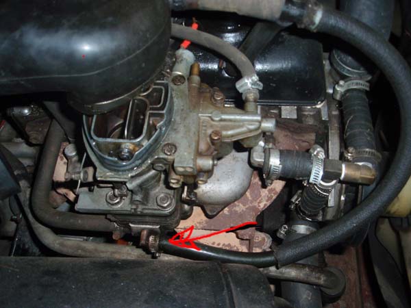

Люди, кто подскажет. Машина утром или после долгого стояния не заводится. Заливаешь бензин в карб и сразу заводится с полпинка. Потом заводится и работает как часики (в течении дня). Стрелочкой указал уголок который входит в впускной коллектор, он забит нагаром (или чем-то чёрным, но очень плотно. Чтобы почистить надо сломать этот уголок). Может в этом проблема?

а куда дальше то идет этот шланг?
Если не ошибаюсь этот вывод используется автоматом, и на уровень топлива влиять не должен.
А вообще по симптомам похоже на то, что плохо держит бензонасос. Я б рекомендовал ставить электро ( у меня такой стоит).

Там тройник стоит, один отвод идёт в крышку клапанную, второй в воздухозаборник карба (на фото плохо, но видно). Бензонасос, действительно, плохо держит, я параллельно поставил насос для ручной подкачки. Но даже закочав бензин, машина не заводится.
