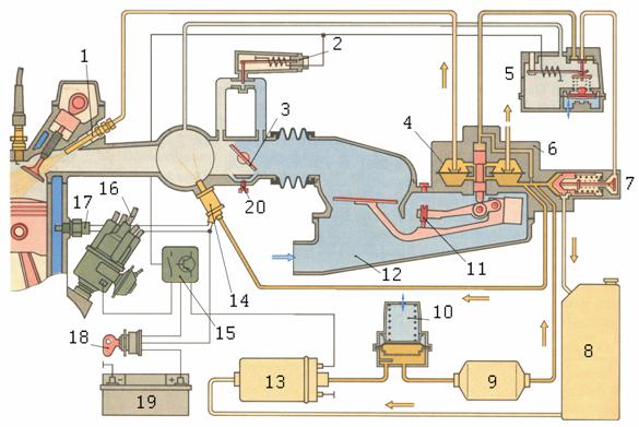

Повідомлення vitalik k » Нед вересня 20, 2015 10:10 am
:buba:
Сам датчик.
Схема включения, 17 датчик, 14 форсунка, напруга подаётся от втягивающего стартера.

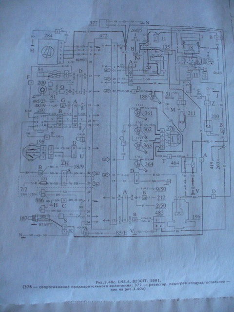

Дима, если , на счет груза ответственности, камень в мой огород. То ответственность за изучения ТС схем своего авто это его груз. Унего 230(*)т и система Джейтроник ЛН, если я правильно понял. вот его схема. Датчик тепературы №84. По схеме должно быть так, а как на самом деле ХЗ.
П.С. Старался донести, что нужно смотреть в схему. По-моему ничего некорректного по технике тоже не советовал.
