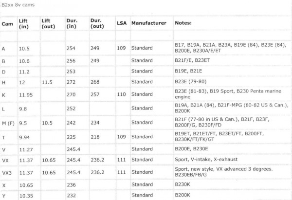

Исторически так сложилось что пришлось ставить головку от в в200е нанаа блок в230
Все собрал даже завёл, но троит .
А теперь вопрос к знатокам отличаются ли распредвалы в200е от в230е
П.С
В наличии есть распред от в230к
Помогите кто чем может :D

на каждый мотор своя голова и распредвалы!

Но встала как влитая все каналы сошлись
Можно ли помочь заменой распредвала?

Сегодня сниму трамплёр посмотрю маркировку распредвала, по таблице он от в200е должен совпадать с в230е.
Да кстати а чем отличаются головки кроме распредвала? Книжка пишет что клапана и сёдла одинаковые.

Распредвал с буквой v
Все работает, регулировка клапанов, новая крышка трамплёра и провода сделали своё дело. :idea:
