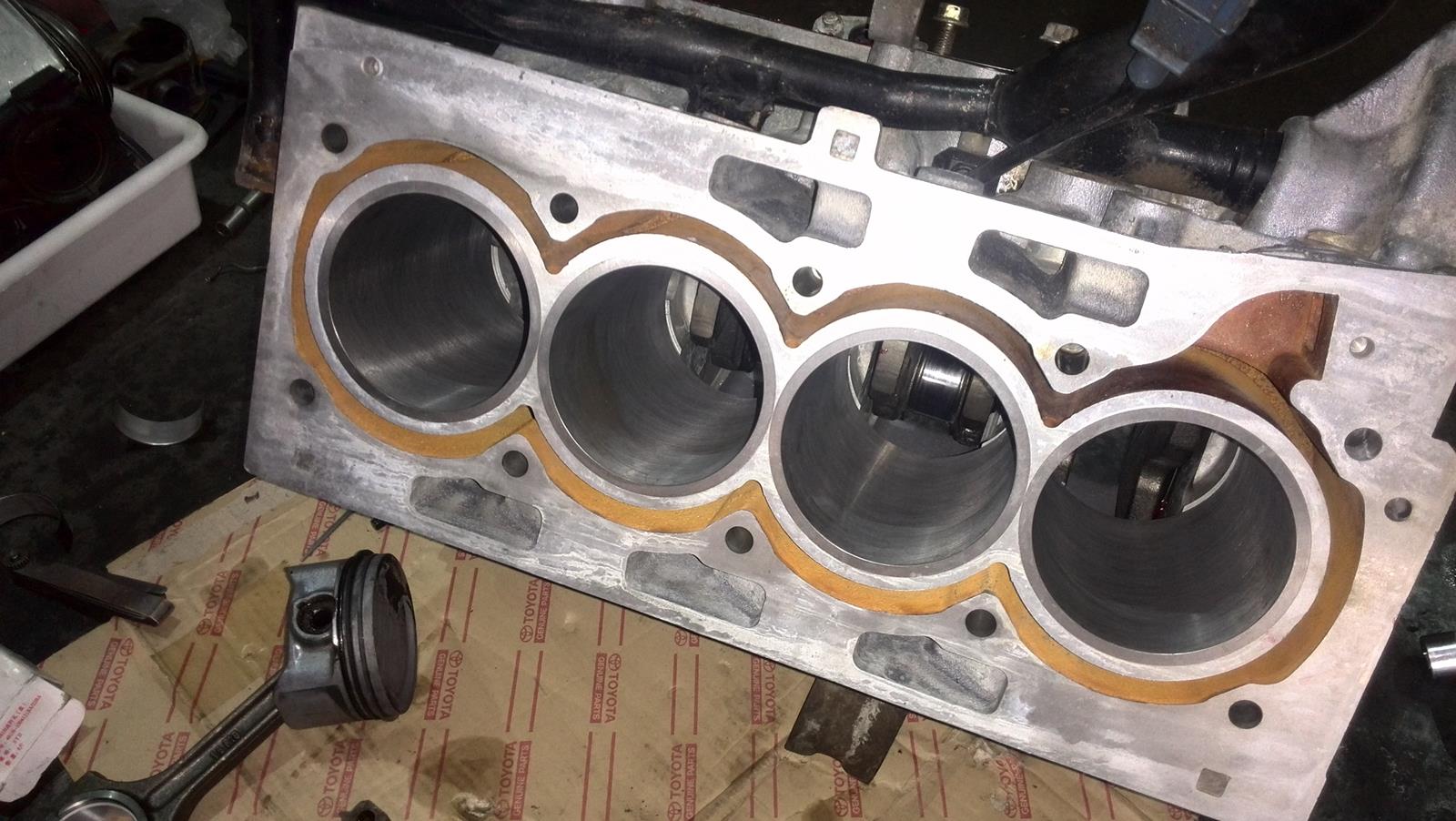

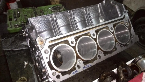

Прекрасно блок перегильзовывается,не выдумывайте.Нет там никаких сложностей в технологическом процессе.
Если у Вас есть сжиженый азот, то да, но в моем городе никто не занимается этим. Я не говорил, что это невозможно, просто на шарагах, где гильзуют тазы эту операцию не выполнят должным образом, да и цена такой процедуры будет от 500 грн. за цилиндр, не считая стоимости гильзы

Enemy444 написав:Если у Вас есть сжиженый азот, то да, но в моем городе никто не занимается этим. Я не говорил, что это невозможно, просто на шарагах, где гильзуют тазы эту операцию не выполнят должным образом, да и цена такой процедуры будет от 500 грн. за цилиндр, не считая стоимости гильзы
Кто вам такого нарассказывал?Почему обязательно азот?Нам нужен натяг в 5-6 соток и разница температур.Для этого не обязательно охлаждать гильзу азотом,можно нагреть блок до 200 градусов и получим ту же разницу для запрессовки.
Любопытно, с чего Вы взяли, что такая технология правильная для этого типа блоков(блок отлитый поверх чугунных гильз).Одни крестовины меняют с помощью кувалды и ездят, рассказывая всем о том, что приспособления придумали дураки, другие тянут ГБЦ от руки "чувствуя момент"....в общем вариантов ремонта много, но не все верны.
Нагреть блок... А кто потом будет выводить кривизну под голову и колено, под крышку поддона?(мелкие плоскости не в счет) Ведь это условия равномерного нагрева только в теории, а на практике выходит иначе.
Я это взял с того,что я инженер-механик по ДВС и отгильзовал не одну сотню таких моторов(и свой в том числе). А теперь обьясните мне с точки зрения физики,в чем будет разница в зазоре,при запрессовке - при нагреве одной из деталей до 200 или охлаждении одной из деталей до -200. Физику в школе посещали?

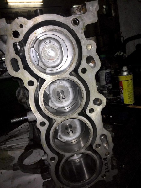

Хочу Вам сказать что можете даже не спорить с asvodessa по поводу гильзовки блока.
Так как этот человек откапиталил "не ремонтопригодный" двигатель на тойоте моего отца, путем гильзовки блока, там просто некуда точить. На данный момент двигатель прошел более 50 тис.км и прекрасно себя чувствует.
Словам asvodessa можете верить.

Повідомлення asvodessa » Суб квітня 30, 2016 12:51 pm
Enemy444 написав:Разници в зазоре нет, Вы правильно сказали, что натяг должен быть 5-6 соток, вся разница в том, что при установки гильзы таким способом, как Вы пропагандируете, есть вероятность ошибок, а именно самые распространенные из них - гильза садится, но под ней остается воздушная подушка толщиной в от несколких соток и более, которая при в дальнейшем приведет к тому, что гильза просядет и прокладку пробьет, возможно не сразу, но ресурс у такого двигателя будет ниже, чем у загильзованого правильно. Еще таким способом можно легко допустить задиры в посадочном колодце под гильзу, чем значительно ухудшится равномерность отвода тепла от гильзы, а это тоже ресурс. В общем я, как инженер-механик по автомобильному транспорту, честно вымучавший свой диплом, не доверил бы Вам такую работу, таким способом. По этому прошу не вводить людей в заблуждение и не агитировать за заведомо не верный способ. И заметьте, я не говорил, что так делать нельзя вовсе, можно, даже будет ездить, но вероятность того, что ресурс будет минимален очень высока.
Боже,вы такой сейчас бред написали,я даже слегка растерялся...Какой вы инженер механик??????!!!!Да вы в школе не учились,раз такую ахинею пишите!!!Это хрен блондинке на голову натянешь.а вы думаете,что мы тут это схаваем?У меня все СТО к компьютеру сбежалось,спорят кому номинацию *бред года* давать ,вам или блонде,которая купила ароматизатор для бензобака и спрашивала пропорции.
А теперь поржем по пунктам -
1.Откуда возьмется воздушная подушка( :-D )если натяг 6 соток,а при запрессовке (что нагревом,что охлаждением) имеем зазор меньше сотки,который при остывании опять превращается в натяг?
2.Как может просесть гильза,если у нее вверху *тормоз* - рант,которым она плотно садится на блок?И как это связано с натягом?
3.Как можно допустить задиры в одном случае и не допустить в другом.если во время гильзовки в ОБОИХ СЛУЧАЯХ ОДИНАКОВЫЙ ЗАЗОР ? ОДИНАКОВЫЙ,КАРЛ!!!!!!!
Вы инженер механик по интернет надуванию щек,по-этому не надо вводить людей в заблуждение.Идите на кухню умничайте перед женой.Мне за 30 лет ремонта ДВС и не первую тысячу собранных моторов,слушать это просто смешно. Но то таке....А вот тем кто не разбирается в ремонте,для них посты таких *специалистов* просто вредны,ибо вводят в заблуждение.Поэтому - сначала учится,потом советы раздавать. :D

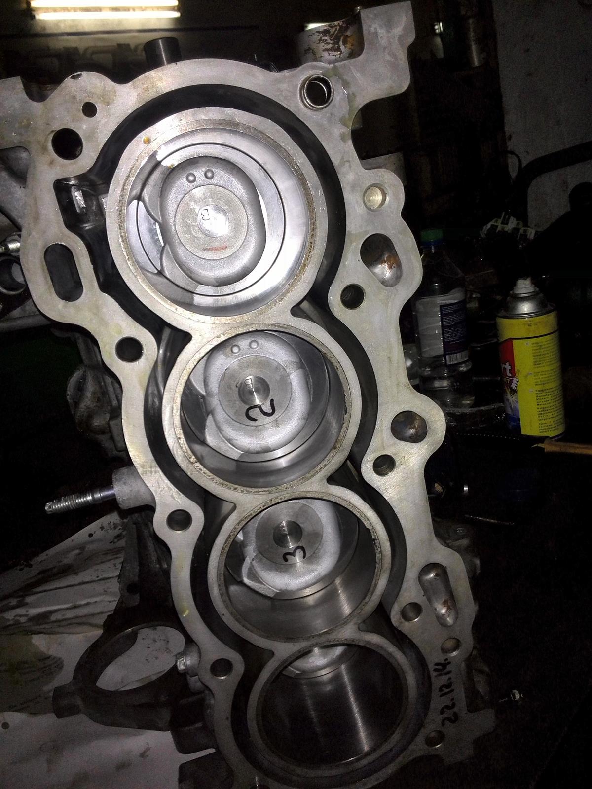

Повідомлення asvodessa » Суб квітня 30, 2016 12:52 pm
Oleg 940 написав:Хочу Вам сказать что можете даже не спорить с asvodessa по поводу гильзовки блока.
3-я фотка сверху. И еще не одну сотню тысяч пройдет... :drinks:
