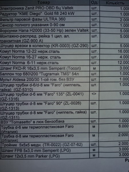

Добрый день! Михаил, помогите пожалуйста подобрать оборудование на Вольво 850 2,3 Т5 1994 г.в. И подскажите пожалуйста обязательно ли нужен вариатор для выставления более раннего зажигания на газу?

Повідомлення ARTYHA » П'ят лютого 27, 2015 12:28 pm
как-то так Вам бы Миша подобрал)))

Повідомлення Andrew_850 » Пон березня 02, 2015 10:52 am
Спасибо!
