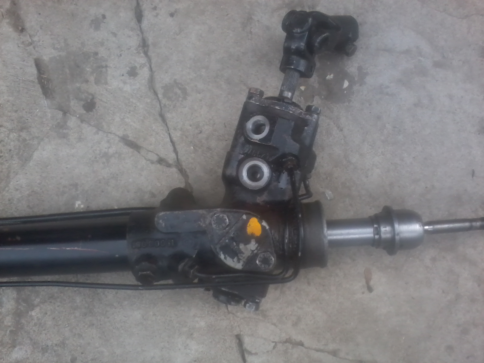

Всем коллегам привет! У меня такая тема,рейка на моей старушке установлена вот такая. Снял проверил болтанки не обнаружил.Мастера говорят что должна стоять втулка с правой стороны там её нет. Шаровые новые рулевые тяги и наконечники новые стук по неровной дроге невыносимый (в руль не отдает) стойки не потекли но может они барабанят? Как определить помогите советом .

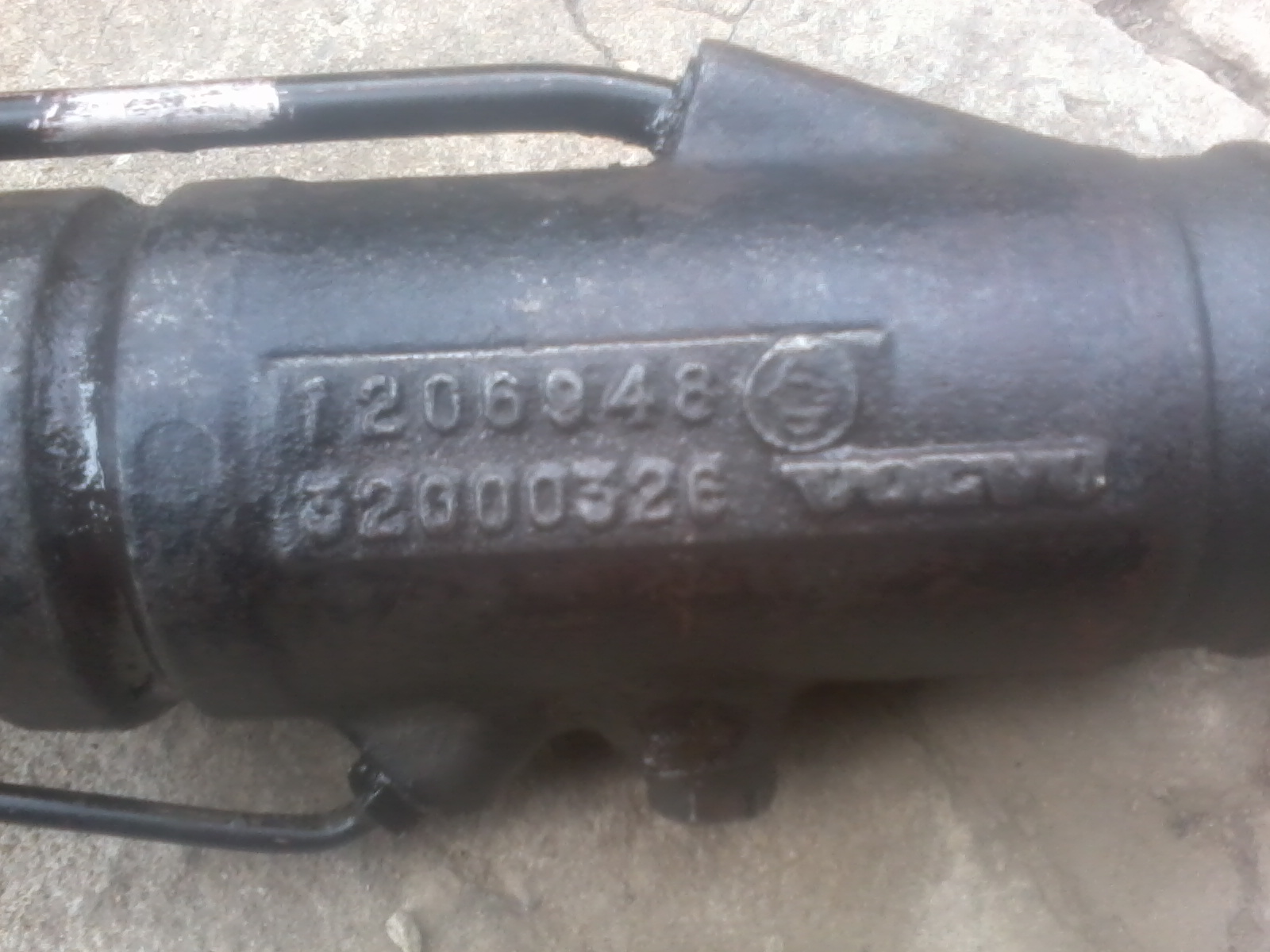

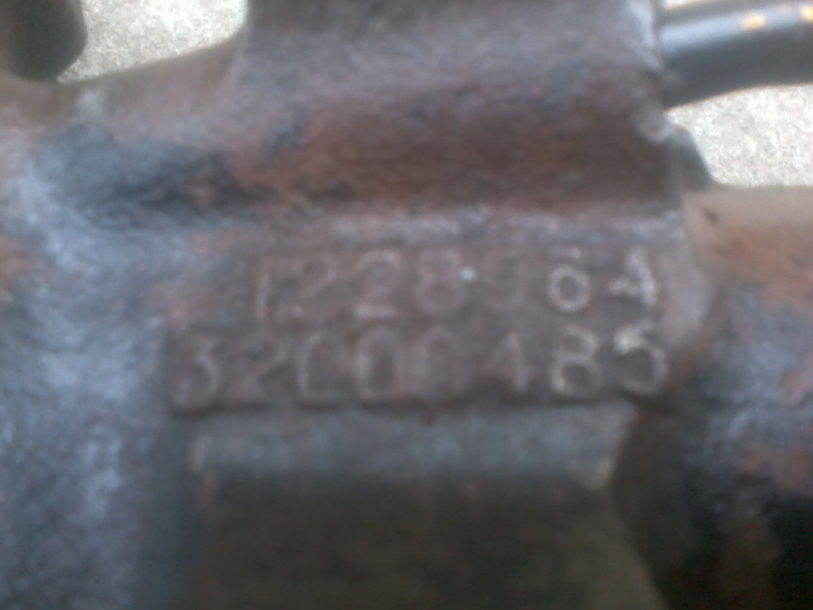

Рейка на фото там номера а что и как узнать? она не родная брал на разборке вместе с насосом но та машина била вроде 79-го года (моя 83-й) 8-)

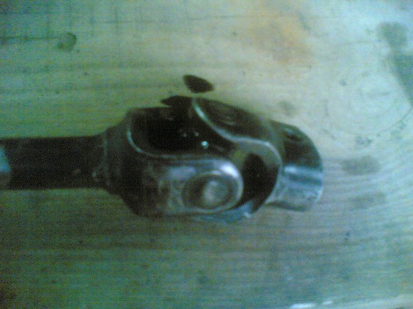

Привет всем! Я нашел что стучало вы не поверите такая мелочь,левый рычаг передний где прижимается до кузова типа стремянка там три болтика на 13 просто открутились и давали такой стук :idea: .Всем большое спасибо за помощь. :drinks: Дааа! может у кого есть рулевой вал ? на моем муфта на пределе.
