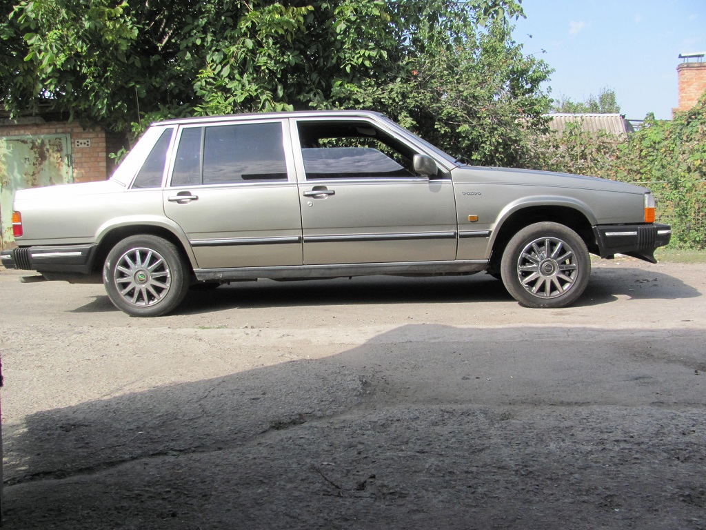

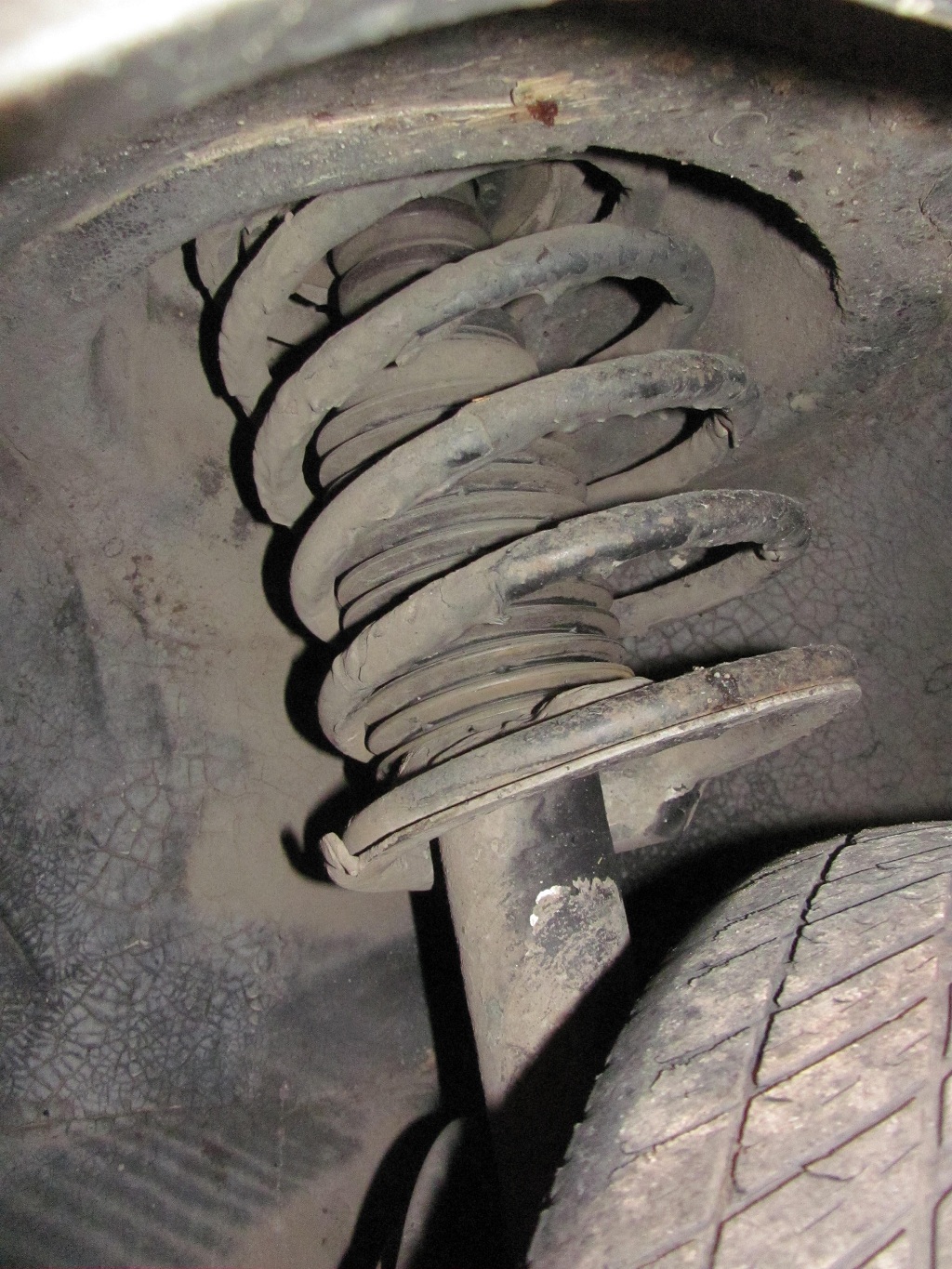

Повідомлення KirKo » Суб вересня 26, 2015 2:44 pm
Подскажите, какая должна быть длинна передних пружин, сколько витков? Я перебрал передок, поменяли шаровые, рулевые тяги, стойки стабилизатора, втулки стабилизатора, наконечники, рейку отреставрировал, правда люфт незначительный остался. И поставил новые стойки Бильштайн, газ-масло, но так как морда какого-то хрена задрата, или пружины не родные или я не знаю, стойки толком не работают, они получается всегда наполовину или больше чем на половину растянуты и получается когда вскакиваешь в ямку, съезжаешь с бордюра или по трассе какая-то неровность на дороге, короче при любой скорости стойки как будто выстреливают резко.. в чем причина может быть? Не родные пружины предыдущий хозяин поставил? Не хочется и стойки новые убить просто..

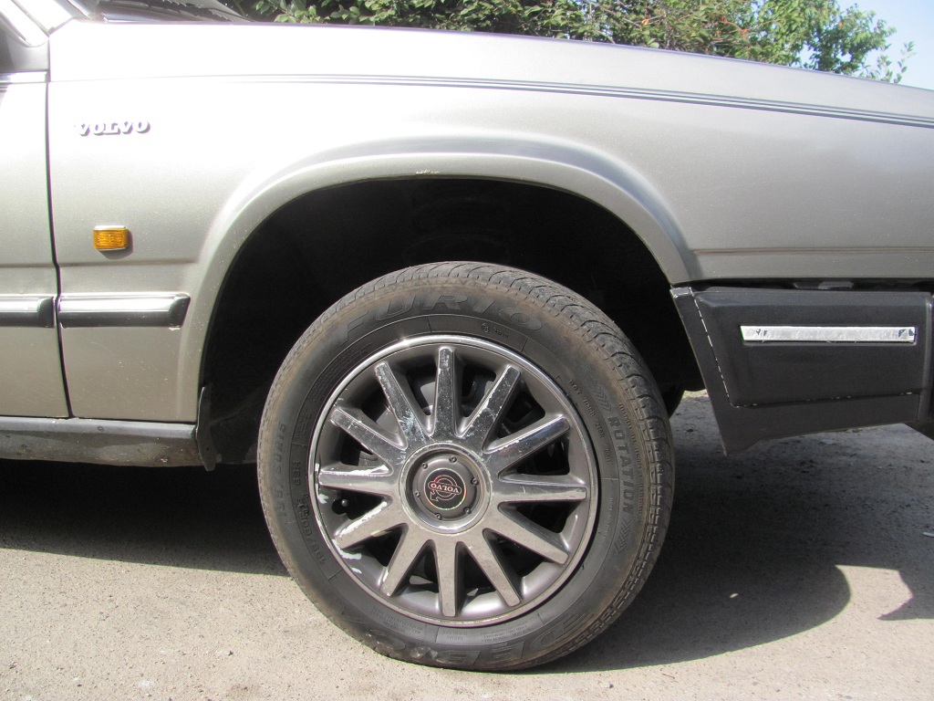

Резина 195/60 стоит, клиренс завышен мне кажется.. а на передке расстояние от колеса до арки сильно большое..

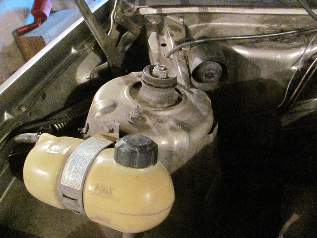

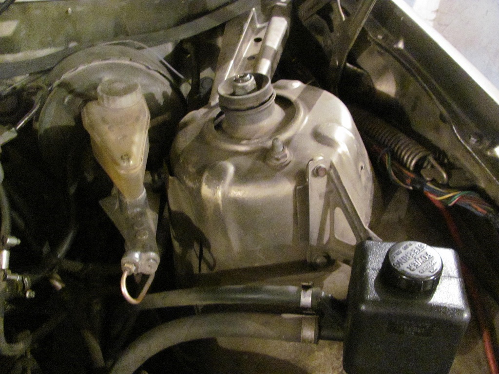

Повідомлення leo_run » Суб вересня 26, 2015 3:22 pm

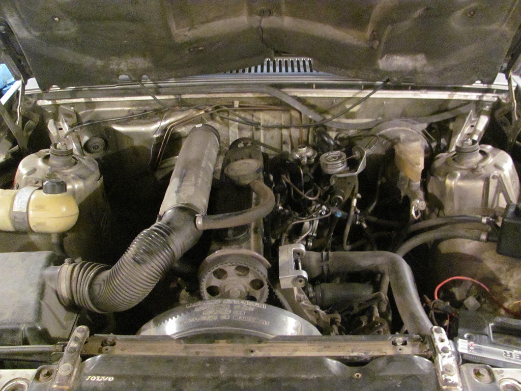

А че отловно батуми стайл- у тебя есть какие то ковры на сидухи положить? и монетки вокруг лобовухи ;-))

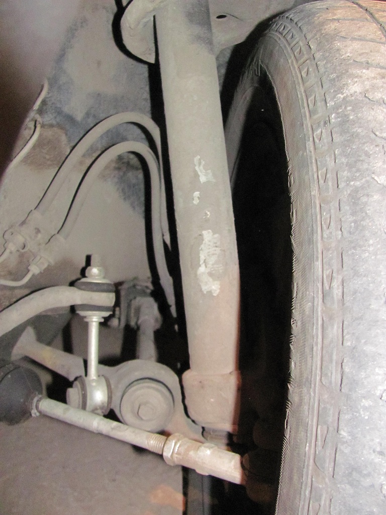

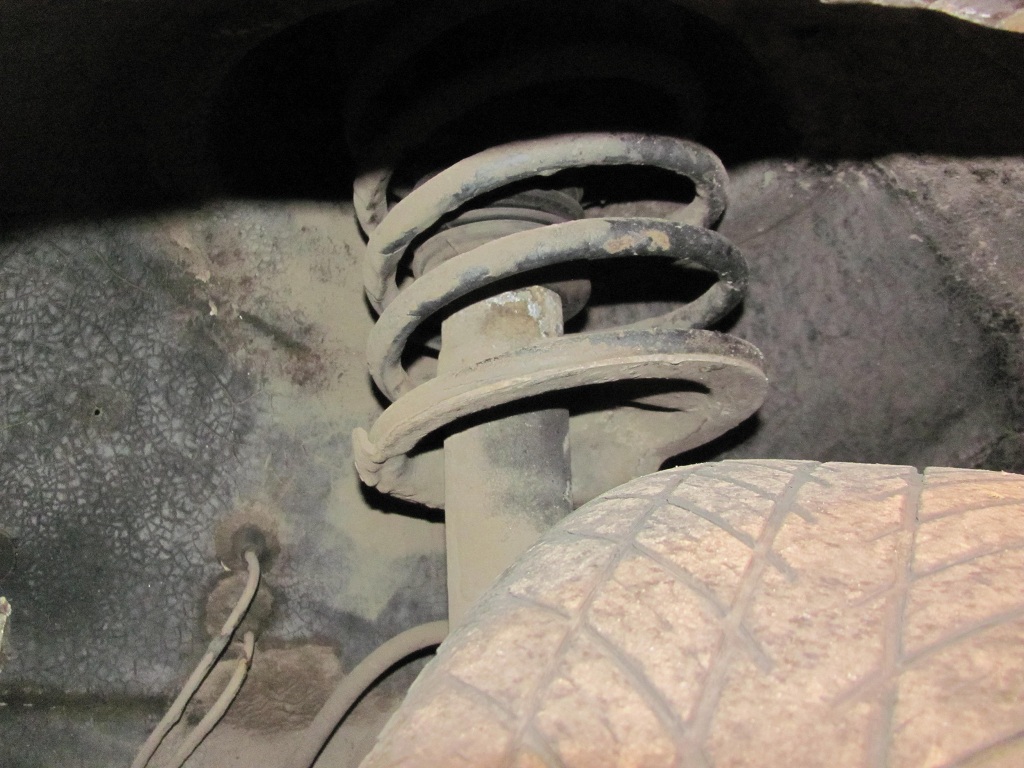

На самом деле- фотки подкапотки стойки! А потом вывернули колесо и фотки стойки где пружина опирается на стойку,
сдается что корпус стойки у тебя не от этой машины
Re: Высота передка на 7-ках, вопрос по пружинам

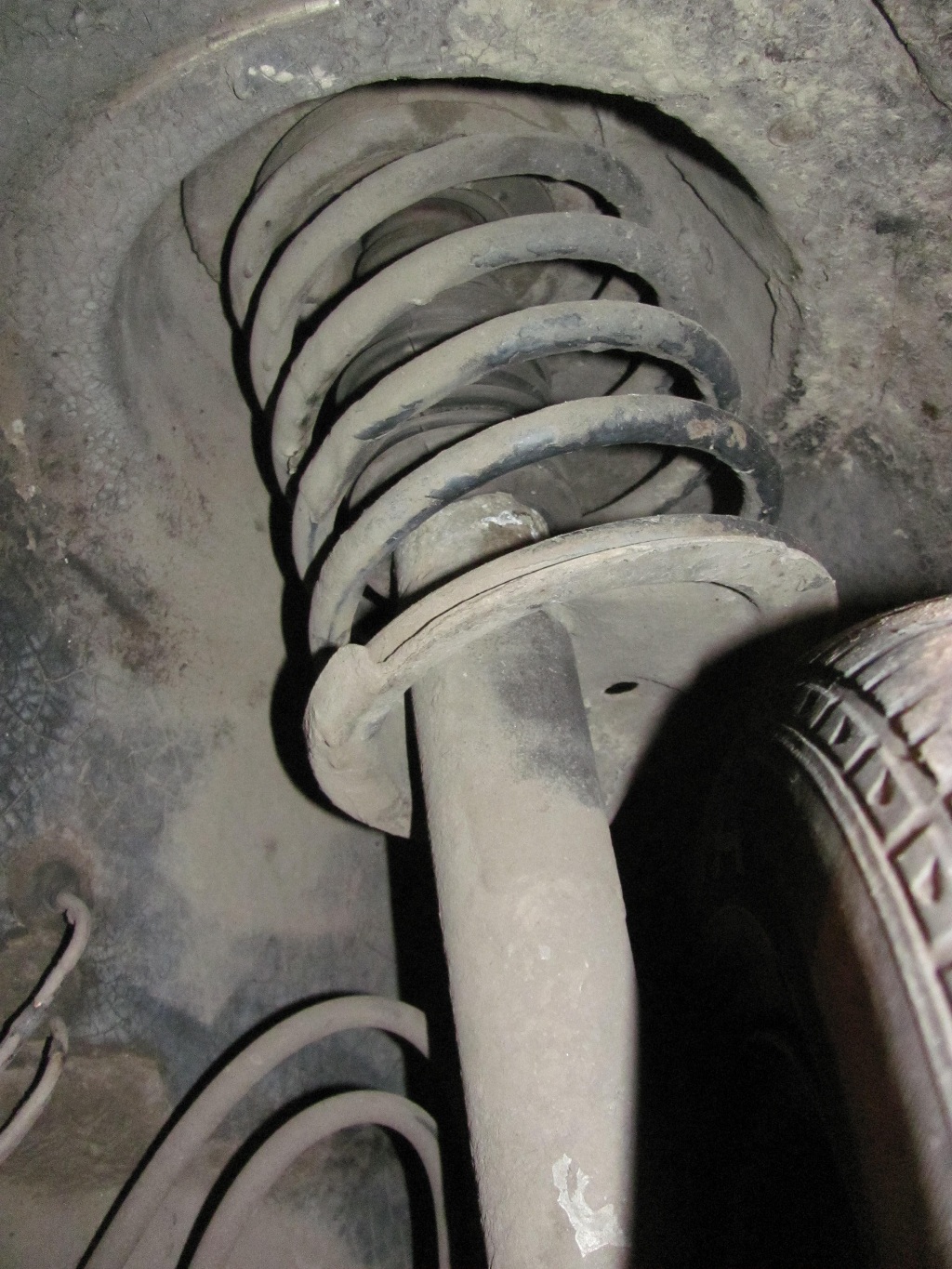

Повідомлення KirKo » Суб вересня 26, 2015 5:54 pm
во, все вроде бы сфотал
ну скажите уже кто-то, шо мне сделать чтобы оте стойки не выстреливали, а мягко проезжали неровности и ямы? :drag: :roulette:

сколько больших витков.у меня на дизеле 5шт.на вид кажется пружина сильно сжата и немного дугой

витоzz написав:сколько больших витков.у меня на дизеле 5шт.на вид кажется пружина сильно сжата и немного дугой
а чтобы витки померять только снять нужно? так на машине я не смогу померять?

корпус стойки не может быть не родным,потому как к ней прикручивается рулевой наконечник,суппорт,шаровая и тд.так что прежде чем писать подумайте сколько нужно мудохаться чтоб всунуть туда неродную стойку,кулибины могут все но в этом случае оно того не стоит.Возможно дело в жесткости пружин.

Кирилл, должна быть родная жёсткость, толщина пружины и количество винтов. скачай справочник Люсфорс. там очень доходчиво расписано. если не найдёшь - давай электронку в личку, скину :frends:

Повідомлення leo_run » Пон вересня 28, 2015 12:38 pm
блин затык какойто
опоры обычные, стаканы тоже, корпус стойки тоже правильный( я думал что он с машины 82 года тогда такое может быть)
остается толко одно пружины
так у тебяж дизель под них самые жесткие пружины
у тебя там вверзу ничегоне подставлено????

та вроде бы ничего не подставлено.. а допустим может быть такое, что задние пружины просевшие сильно и из-за этого задница просела, а передок задрался? потому что у меня когда 3 человека садятся сзади и в багажнике что-то есть, то задница садится так не хило..
на пружинах вроде бы 5,5 витка, ну то что видно под крылом, может там пружина еще выше заходит, что её не видно..
а на дизельные универсалы ставились не усиленные пружины? может это у меня с универсала стоят? или там только задние усиленные ставили, а на передке были обычные?

Для меня эта ситуевина представляет чисто спортивный интерес - ну не может она просто так в небо смотреть, жопа тут ваще не-причем,
У мня тоже 5,5 витков

Повідомлення Ice_BEAR_Bo » П'ят жовтня 02, 2015 11:00 pm
bober написав:жёсткость пружины не может так задрать морду 8-)
легко сможет. в данном случае веса просто не хватает, чтоб продавить пружину до рабочего уровня. Пружина либо не с вольво либо под более тяжелый мотор, В28.. к примеру

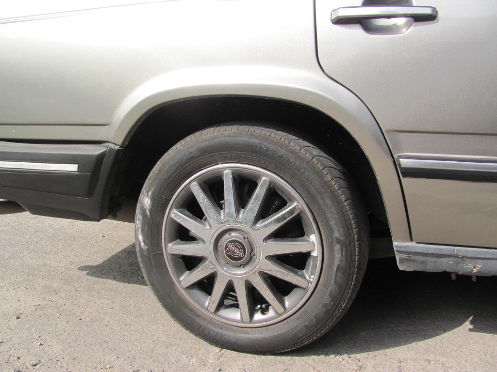

примерно так должна выглядеть (но у меня спереди пружины новые, ещё не просели, -1см идеал, но и так вполне в рабочей зоне)

померяю, не вопрос, резина 195/65, на глаз расстояние где-то 50мм на непросевшей пружине.

у меня на 60м профиле - 105мм ..)) на 65м получается будет 100мм.
уточни пожалуйста откуда срезать.. и наверное пол витка маловато будет..
