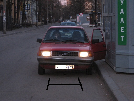

чтобы не создавать новую тему, заметил что колеса передние криво стоят, это так и должно быть? а если нет то чего с эти делать?

Забей, если резину не кушает и на дороге при больших скоростях ведет себя как положено все нормально. Если после 60-70 тяжело держать машину по прямой, либо куда то сильно тянет, ну или вообще не комфортно то тогда нужно уже смотреть. можно для успокоения посмотреть на сайленты передних рычагов и ступичные подшипники.
Re: помогите с ремонтом volvo 340
Повідомлення Alexzoolog » Пон квітня 26, 2010 6:48 pm
регулировка этого наклона в нашей подвеске не предусмотрена ни спереди ни сзади. в мануале написано примерно то же, что сказал Стас: если при целых подшипниках, сайлентах и пр.пр.пр. есть наклон - это нормально. если это вас в каком то отношении напрягает - поменяйте стойку целиком

ясно, спасибо)
