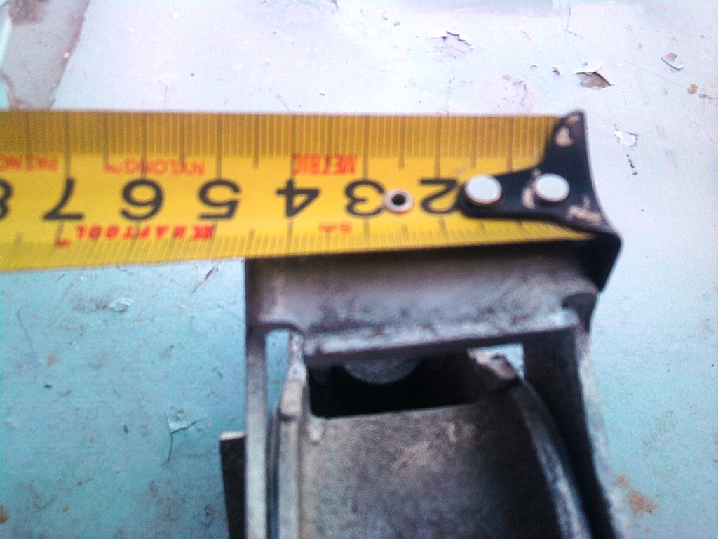

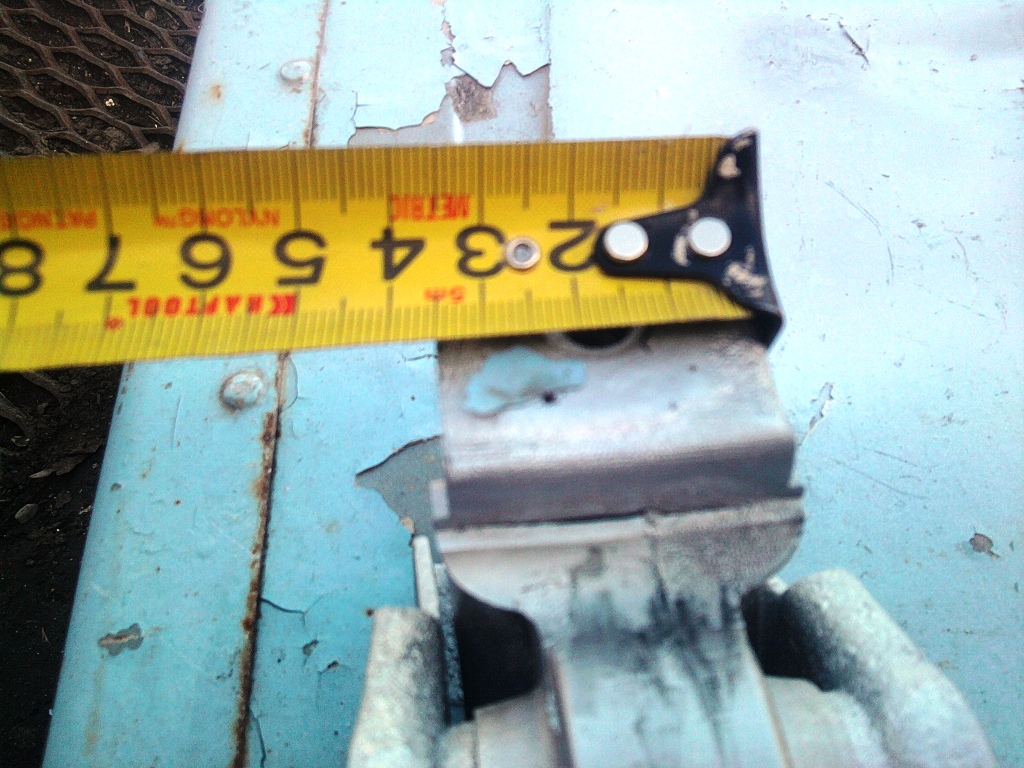

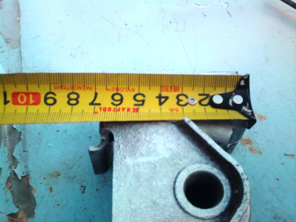

Пофлудим. На дизеле геморойная подушка. Выглядит так - две пластины между ними резинка -демпфер. Уже посещает мысль скрепить намертво эти две пластины. Мыслю так , что после установки будет легкий удар при троганьи. Короче надо провести полевые испытания. Благо подушка убитая есть.

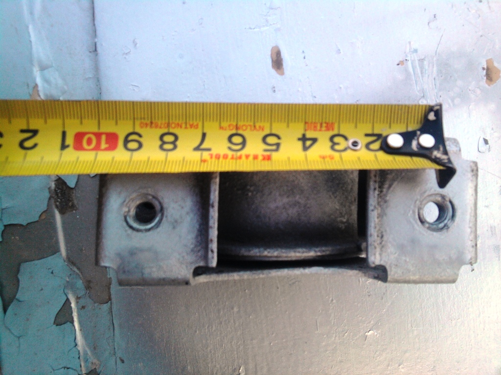

Леха а можно сделать такое вот фото хорошего какчества этой злостной подушки (с масштабной линейкой рядышком)?

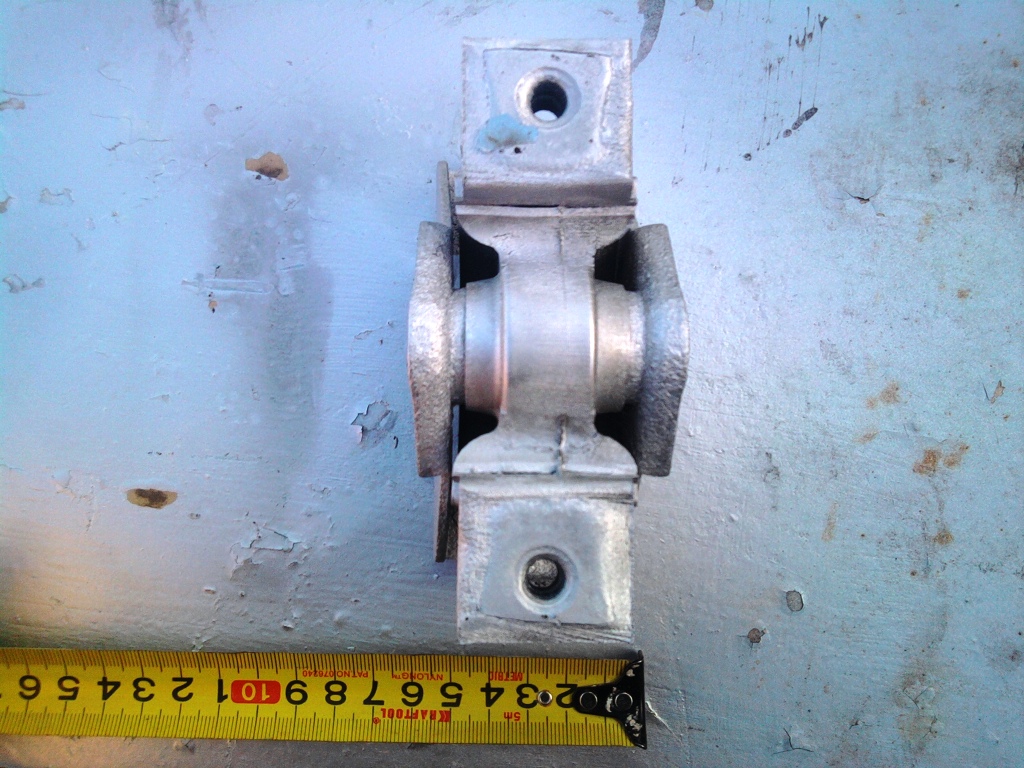

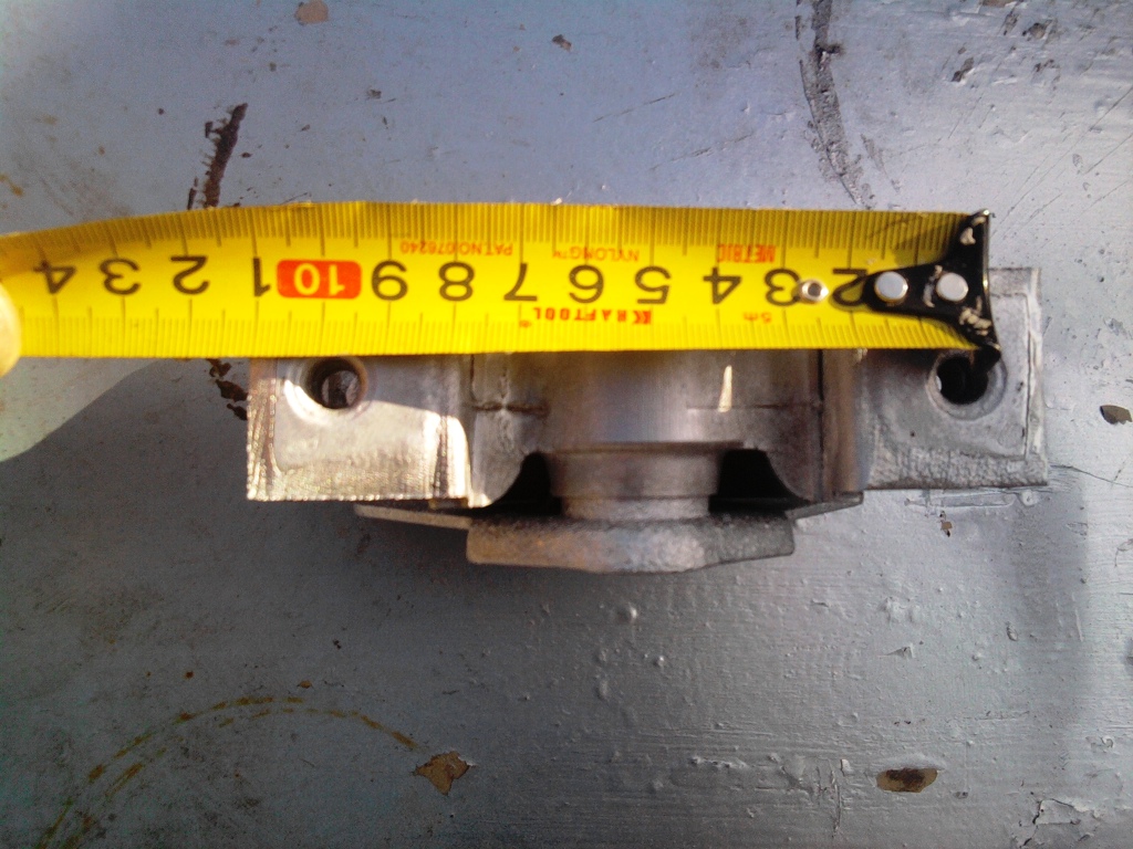

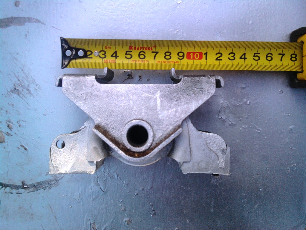

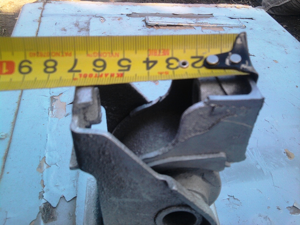

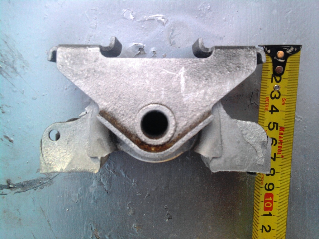

Повідомлення lexa » Чет квітня 14, 2011 8:41 am
Вот эта гадость, с дизеля. Покрасил в серебрянку , чтоб лучше видно было.
Re: рывок в районе коробки на 340-й
Повідомлення Stas340 » Чет квітня 14, 2011 8:50 am
Пасибки :D Я уже думал мож туда сайлент какой впресовать обварить, или втулку переходную приварить под сайлент и сделать верх и низ разборным, ХЗ короче разберусь с двигом, займусь))))
Повідомлення lexa » Чет квітня 14, 2011 8:54 am
Ну типа так. Отверстия под коробку и отвр. в кузов с разным меж. центровым.
Повідомлення Григорий » Чет квітня 14, 2011 6:29 pm
Я какраз думал о сайлентблоке,впринципе реально можно даже взять кусок реактивной тяги от Таза ту часть куда вставляется резинка,нижнюю часть подушки оставить родную а верх переварить под Тазовскую резинку реактивной тяги,подушка для опытов имеется.Достал уже гул в салоне когда двиг в нагрузку особенно первая вторая передача :moil:
