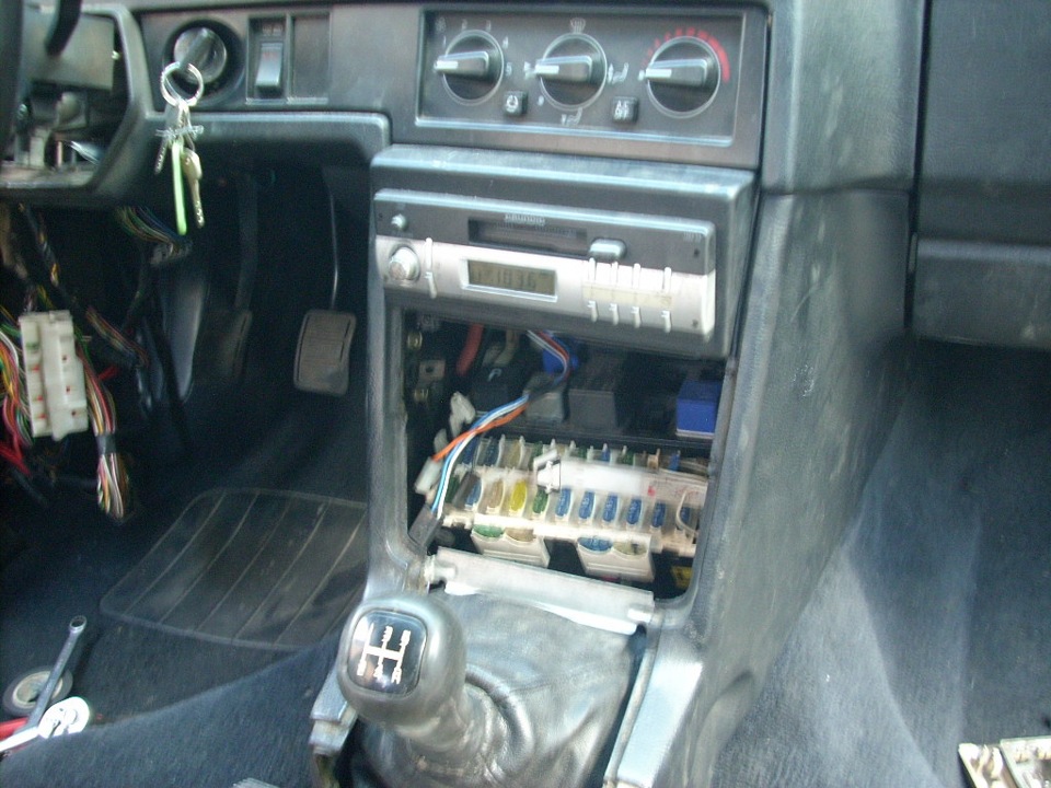

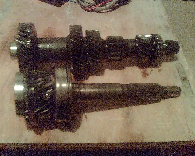

Ничего рассказывать не буду,а только реальные факты,кпп м47,двиг д24 машина моя.
