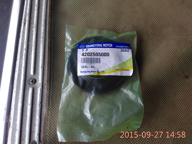

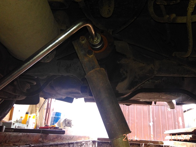

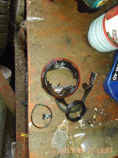

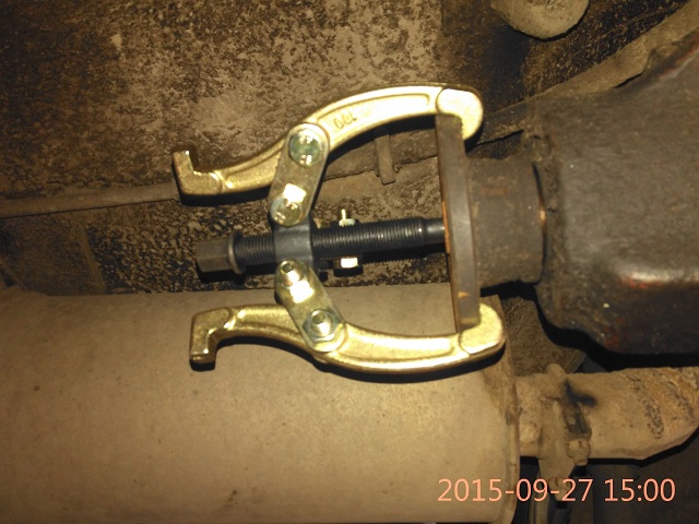

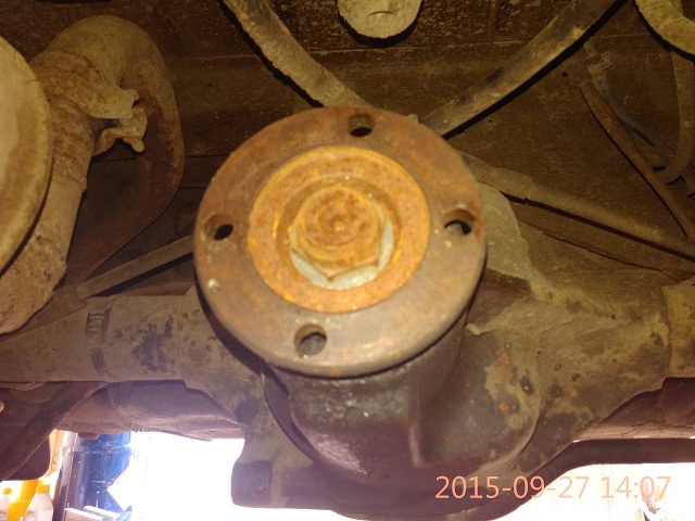

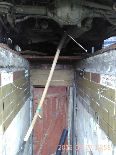

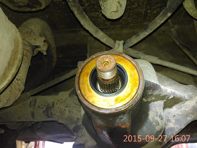

Перерыл интернет по своему вопросу и лучше чем инфа от Макса с Симферополя (с подачи Германа) не нашел. Из разных тем по аналогам сальников (учитывая что оригинал около 1000 грн) составил список из 10 позиций и поп...л на рынок, ни хрена из списка там нет, только виртуально в нете, короче самый реальный вариант оказался описанный Максом,- сальник с СангЕнга, оригинал, Корея, стоимостью аж 100 грн. Он внешне отличается Вольво, но по параметрам заменяем. Работа заняла около 4 часов, пришлось делать приспособу для стопора фланца иначе гайку хрен открутишь (гайка на 30) и хренову тучу времени потратил на выковыривание старого сальника, у него метал толще чем кузова новых машин. Дальше фото, но они повторяют тему на драйве

Ктож так хвостовик откручивает Блин? Нужно было динамометрическим ключом, момент замерить, и этим же моментом зажать.
Re: Замена сальника хвостовика моста 240 (7,9)
Повідомлення Bobrik » Нед вересня 27, 2015 10:03 pm
xoxlov написав:Ктож так хвостовик откручивает Блин? Нужно было динамометрическим ключом, момент замерить, и этим же моментом зажать.
А как замерять усилие на гайке закрученной 20 лет назад, ржавчина и тд. Типа подшипник мог пережать? Вроде встречал инфу 220 Нм, при откручивании плече было около метра, рыпнуло разок, ну и закрутил до того же звука)))
Просветите, завтра перекручу

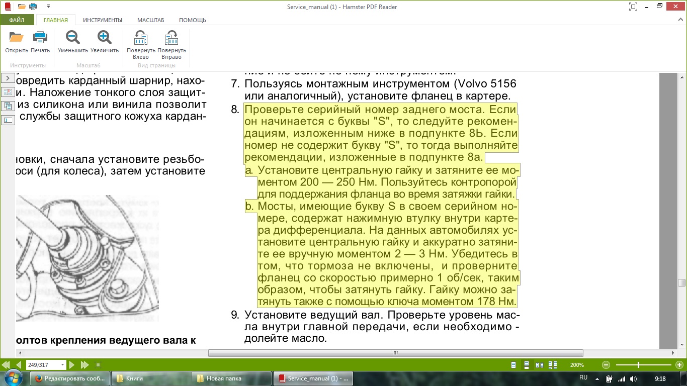

при замене сальника хвостовика необходимо менять гайку и распорную втулку и затягивать по моменту страгивания, иначе вскоре придется, в лучшем случае, пересыпать редуктор!

Евгений написав:при замене сальника хвостовика необходимо менять гайку и распорную втулку и затягивать по моменту страгивания, иначе вскоре придется, в лучшем случае, пересыпать редуктор!
Специально мануал скачал

Перекрутил сегодня с динамо ключем, 23 кг
