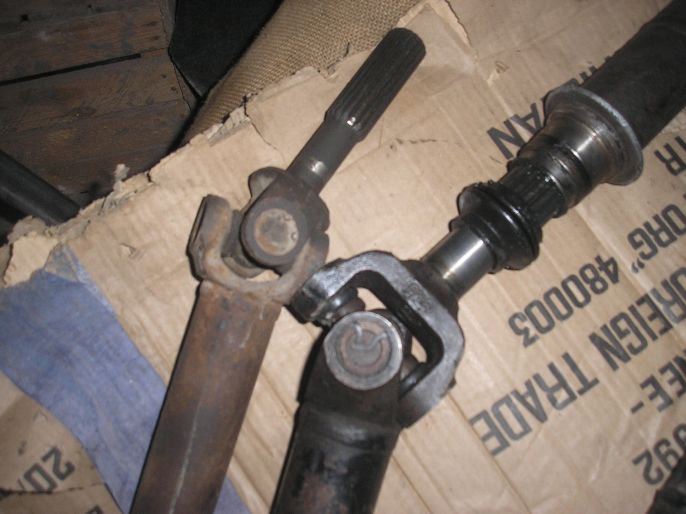

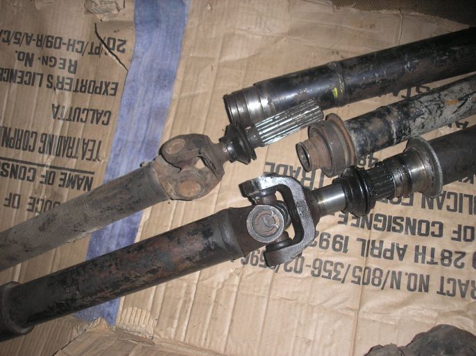

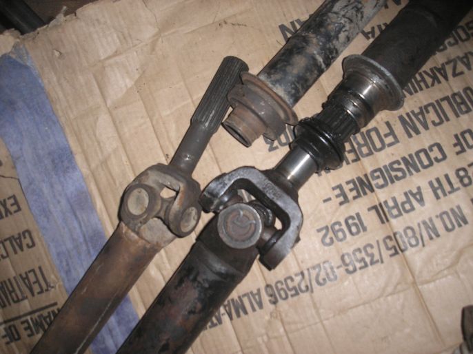

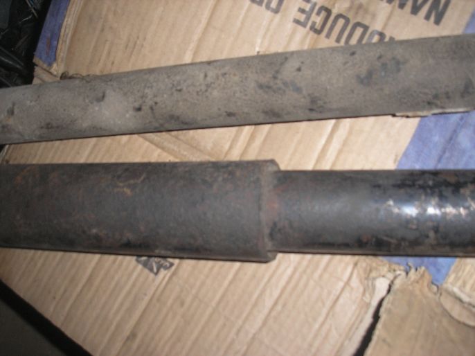

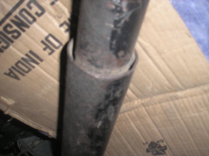

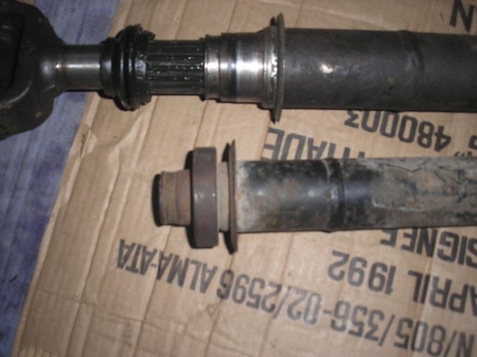

И о чём спорить будем? На фото видна разница. :buba: :buba: :buba:
Может кто то желает высказать свою точку зрения и есть разница или нет???
(57.65 Кб) Завантажено 1118 разів
задняя часть кардана с резиновой вставкой.
(50.07 Кб) Завантажено 1118 разів
(65.08 Кб) Завантажено 1118 разів
(70.02 Кб) Завантажено 1118 разів
шлицевая и диаметры карданов под подвесные.
(83.63 Кб) Завантажено 1118 разів
трубы, Задняя часть кардана.
(54.81 Кб) Завантажено 1118 разів

Всё очень просто.По наружному диаметру они не могут быть одинаковые. А фото это показывают, что диаметры посадочных мест подвесных разные.А грубость ВАС не красит, а показывает Вашу некомпетентность.Могу показать фото резинок под разные подвесные.Правда Вы так уверены в своей правоте, что это будет излишним. :buba: :buba: :buba:
