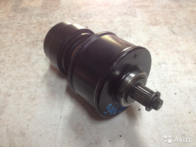

машинка v70xc 2002г, стоит механическая вискомуфта, гребёт на полном только вперёд, недавно подогнали контрактную вискомуфту...
моя в оду сторону легко проворачивается, в другую нет... как мне объясняли, что она должно всё таки проворачиваться только в одну, это нужно из-за разницы вращения переднего и заднего мостов,это работает обгонная муфта, и чтоб не порвало раздатку, а контрактная не проворачивается не в какую сторону. и я её не стал ставить.
ВОПРОС: правильно ли я поступил, и как должна работать "новая" вискомуфта??? ну типо с какими звуками?

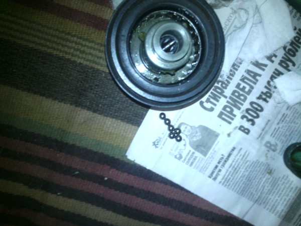

с право сама муфта, а с лева обгонная
ну я так понимаю...

но щес меня интересует как должна работать сама вискомуфта, как говорится на коленке...
мажет кто сталкивался при ремонте авто, интересует мнения.

На сколько я помню руками не провернуть нужно усилие, потому что даже на подъемнике колеса крутятся пока не остановишь рукой

а как обгонная муфта будет работать при езде задом?
Re: нужен срочный ответ: ВИСКОМУФТА
Повідомлення KIRUxa » Нед лютого 03, 2019 5:55 pm
наверное это связано с этими шариками-роликами...
