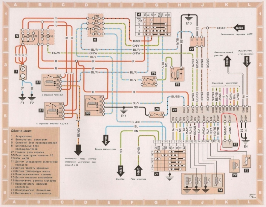

Возникла проблема - начала периодически на ходу хаотично переключаться коробка.
Ошибка: отсутствует сигнал датчика скорости.
Схему нашел. Датчик на коробке нашел, но его провода заходят внутрь общего разьема АКПП. Разъем вскрыть не смог, Чтоб проверить цепь датчика на разьеме блока управления АКПП нужно знать его распиновку. Ее нигде не нашел.
Буду рад помощи в данном вопросе.
На фото - схема, но разъем там изображен не так как он выглядит на самом деле.

alexey500 написав:Возникла проблема - начала периодически на ходу хаотично переключаться коробка.
так на ней стоит коробка с 850,и датчик скорости на абс подвязан.или уже нет?а датчик оборотов выходного вала стандартно стоит как и на 70

Повідомлення alexey500 » Суб червня 29, 2019 2:26 pm
Алежон написав:так на ней стоит коробка с 850,и датчик скорости на абс подвязан.или уже нет?а датчик оборотов выходного вала стандартно стоит как и на 70
Перечитав несколько тем на разных форумах я так понял что сигнал для спидометра берется с АБС, а для мозга АКПП с датчика оборотов выходного вала. Почему-то везде его называют датчиком скорости.

Повідомлення Алежон » Суб червня 29, 2019 7:43 pm
alexey500 написав:
Спидометр работает нормально.
так и есть,но он должен быть согласован.тоесть нормально она не будет ехать с неисправным датчиком скорости ,как не будет нормально ехать с хуевым датчиком выходного вала.например при установки коробок с авто 99 года там где электроный дросель.нужно менять оба этих датчика на старого типа 850-70,чуть их подпилив,потому что например авто 94 года на них не поедет.будет время я скину схемы и расскажу некоторые решения по этой теме

Датчик на коробке он посути скорости. но скорости вращения вала коробки. входного или выходного.
