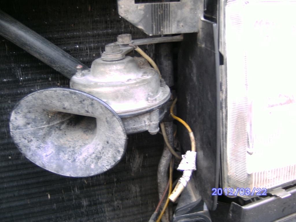

Повідомлення 760TDI » Чет березня 22, 2012 7:00 pm
Ещё один пазл.
Только сегодня задумался: а минус то уже на корпусе..... судя по схеме релюшек сигнала не прослеживается. Но по логике они быть должны.
