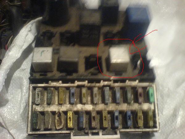

Повідомлення Андрей-Volvo » Суб червня 30, 2012 9:39 pm
вот красным обвел !

Повідомлення Григорий » Суб червня 30, 2012 10:12 pm
У меня на этом месте уже стоит какая то релюха обычная на четыре контакта.Она должна быть побольше(я так думаю)и как минимум на пять или шесть контактов.Книга то есть но там схема електрооборудования принципиальная,я и без книги знаю принцип действия.Такая же схема преключения на газ 2410 и 3110,номер ихней релюхи РС 711 и РС 711.01,разница в них одна електромеханическая,другая електрическая.Может конечно будет проще найти родную релюху,с проводкой кая то с..ка намудрила,руки бы поотрывать :viking:
