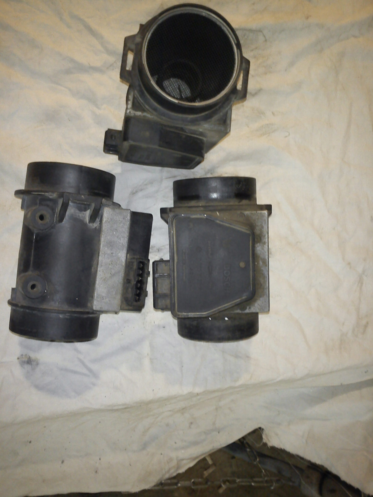

массметр выглядит так(на фото 016 потму и болта нет, 007 и 021 с болтом(под болтом резистор):
П.С. на старых опелях стоит именно расходомер, но под болтом резистор(цо регулирует комп, а не расходомер(ваш вариант))
