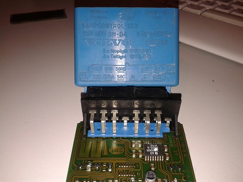

С электрикой чуток дружу( с электроникой - нет). Не горит правый стоп и повторитель на спойлере. Не горит подсветка номера . Когда включаешь заднюю скорость - лампа включения с правой стороны горит, но когда включен главный свет - она тухнет. Лампы проверил , масса хороша. Питание стопа не приходит , провода визуально целые . Слева висит зеленая релюха( наверно контроль ламп) она ж не может парить? :?

lexa написав:Слева висит зеленая релюха( наверно контроль ламп) она ж не может парить? :?
Фото кишок реле у меня в бортовике. Думаю, где то не контачит...

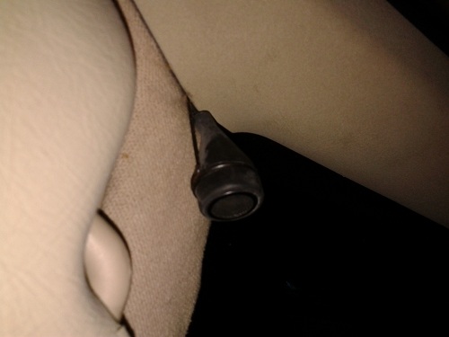

Две таких хрени висит в салоне в районе козырьков справа и слева - что за приблуда?
Фото реле
Re: Не работает задний фонарь на 850й
Повідомлення Dimon 940 » П'ят лютого 15, 2013 11:57 pm
Сигнализация!!! :?

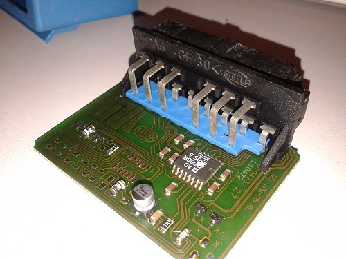

lexa написав:Фото реле
Не хера это не реле! Это т.н "Датчик предупреждения о выходе из строя задних ламп" (см. viewtopic.php?f=18&t=10077&start=120 там такое же, только постарее). Особо ломаться в нем нечему. Посему, ищи где не контачит (скорее всего в самом патроне ламп).

lexa написав:Если стопы соединить с туманками - никто против не будет?
Будет! Вот тот синий блок, фото которого ты привел выше, как раз и будет против :D
а вот и нет. ничего небудет-просто при торможении лампа на панели будет загоратся "туманок задних".
а так лампа о перегорании ламп работает на панели даже когда сгорает 1 лампа габарита или лампа стопа итд и даже если нет просто контакта.
