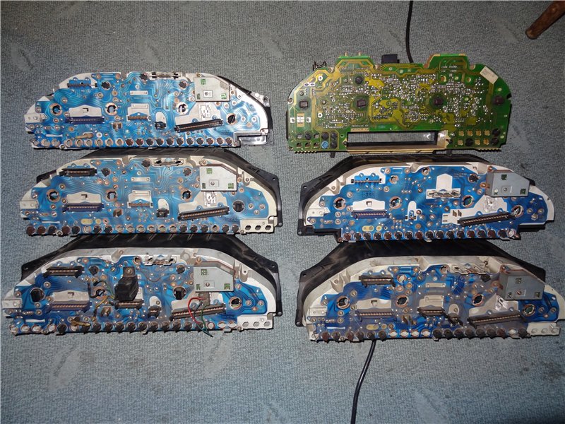

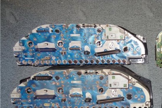

Повідомлення Grigor » Суб листопада 02, 2013 1:08 pm

Повідомлення leo_run » Суб листопада 02, 2013 10:41 pm
Grigor написав:значит так. в 7х приборы топливо и температура работают не от 12 вольт.под регулятором яркости подсветки хитро спрятан стабилизатор.с него выходит 8,1 вольт и только на два прибора. я когда воевал с стрелкой бенза для надежности прокинул перемычку от спидометра к показометру,запустил машину и через 10 сек.стрелки показали полный бак и кипим. в вашем случае похоже на стабилизаторе пропала масса.под регулятором яркости стоит пленка,а под ней ряд заклепочных соединений ищите там.
пакажи фотку
Re: Приборка 760 глючит
Повідомлення Grigor » Пон листопада 04, 2013 12:17 pm
вот тут где стрелочка.

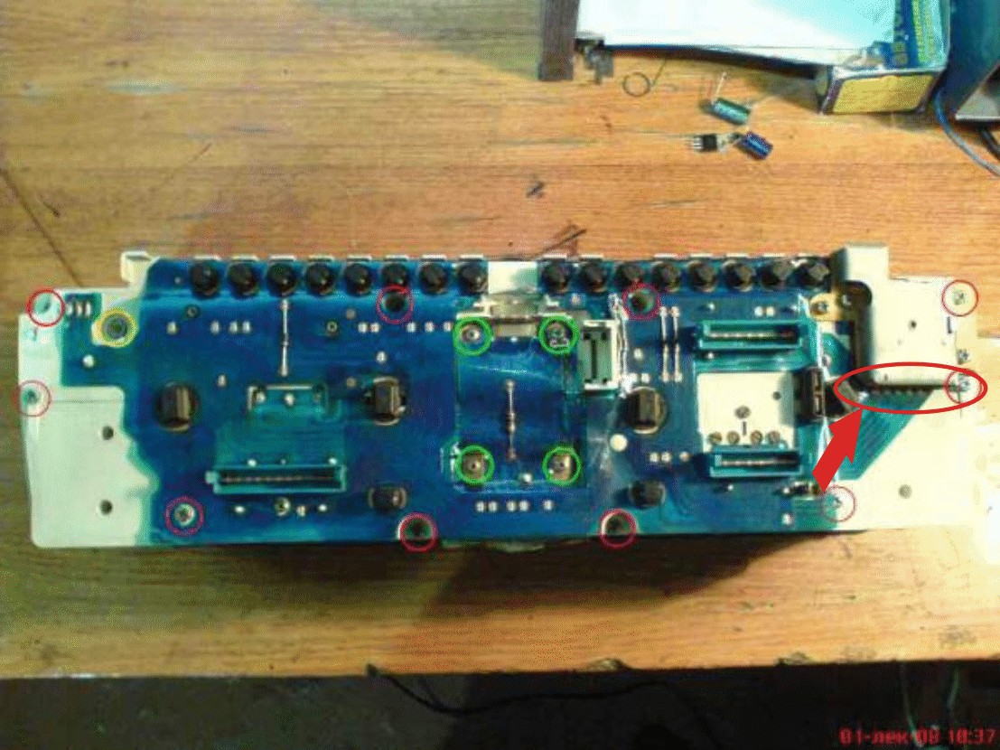

Повідомлення 760TDI » Пон листопада 04, 2013 11:19 pm
ПАЛЯТЬ! У меня не такая. Это часом не четырёхногая микросхемка? Обозначенная как HIC SRS? Над чем она расположена? Над каким прибором. У меня есть похожая , над часами....
Повідомлення 760TDI » Вів листопада 05, 2013 1:27 am
Первые две сверху в левом ряду.
Щщас увеличу.
Повідомлення Grigor » Вів листопада 05, 2013 9:24 am
Так енто.ж с 9 серии если не ошибаюсь :язаки: у них действительно к показометрам идет 12 вольт.у каждого на плате свой стаб. снимай показометр,скорей всего пайка отвалилась.микросхема на 3 ноги в пластмассе.

Повідомлення 760TDI » Вів листопада 05, 2013 9:48 am
Да, это девятошная, (760 перходная). Показометр снимал два раза. Все ноги целые, не хромают. Звонил, не помню на каких ногах , но в одном положении, от тестера, стрелка показывает четверть шкалы.
