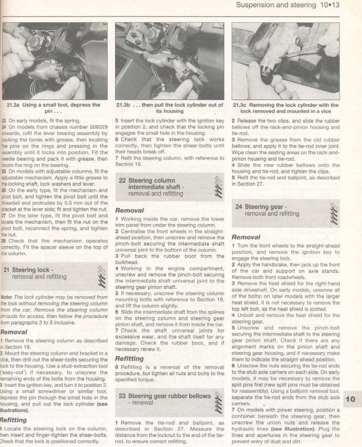

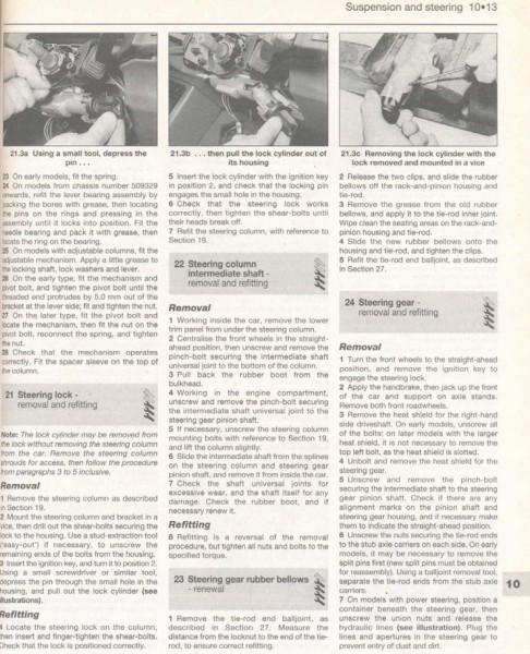

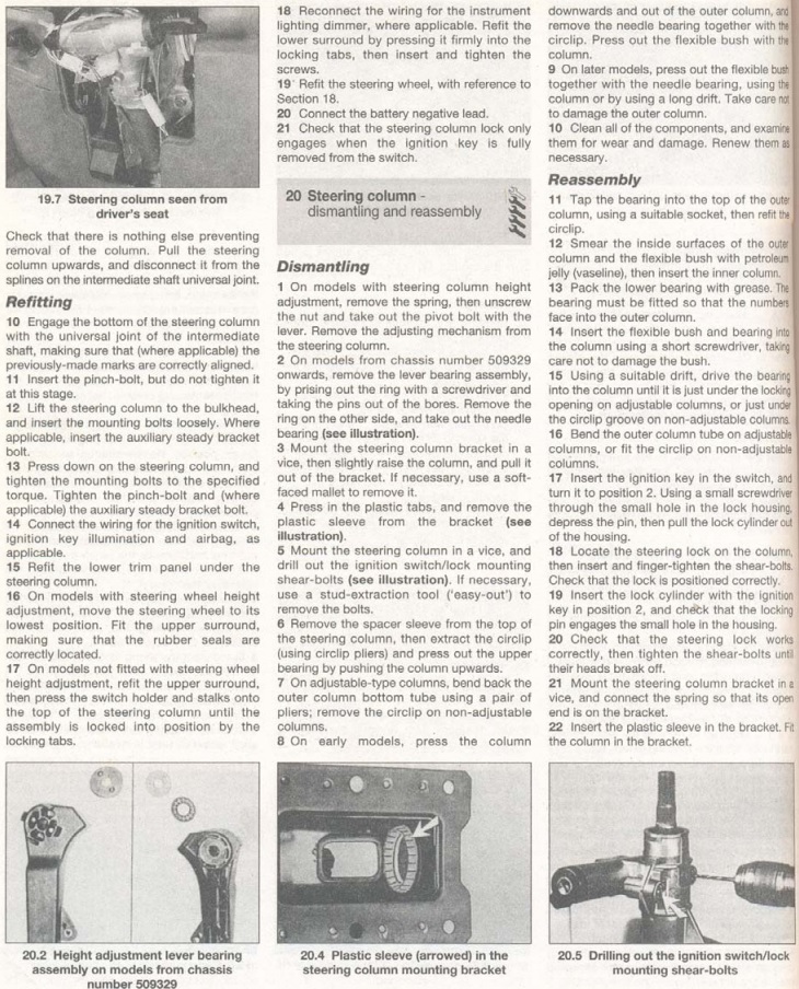

Повідомлення lanvi » Вів листопада 12, 2013 12:37 am
мануал говорит, что эти болты надо высверливать ... так что лучше все таки у Валеры проконсультироваться по этому вопросу, может есть не такой кардинальный метод.

Повідомлення lanvi » Вів листопада 12, 2013 1:19 am
не, в красной не нашел как снимать (может плохо искал), вот в этой есть, но она на английском.
Болты одноразовые, а деталь нет. В мануале сказано высверлить и оставшиеся части болтов выкрутить еще какой-то приспособой.
