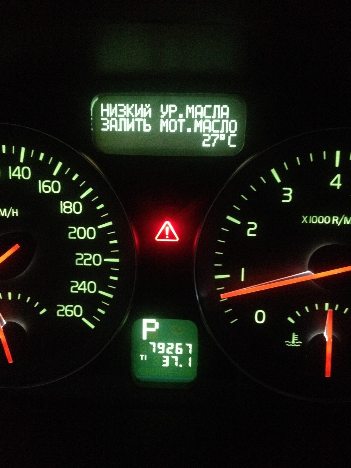

Повідомлення mooncircle » Чет серпня 21, 2014 2:20 pm
Давление масла, насколько мне известно - это маслёнка.
В моём случае компьютер выдаёт сообщение "Низкий уровень масла" (фото во вложении)
Съёздил на Викинг - тоже грешат на датчик...
Заверили, что этот датчик отвечает только за уровень масла, поэтому можно ездить не боясь.
Может кто-нибудь подскажет, где-то можно найти датчик для 2,4? :sad:

Повідомлення ARTYHA » Чет серпня 21, 2014 3:21 pm
взять да купить на єкзисте. проблема не хитрая, замена пол часа.

Повідомлення mooncircle » Чет серпня 28, 2014 11:04 am
ARTYHA написав:попробуйте обратиться к Ивану http://www.volvo.com.ua/forums/memberli ... le&u=55921
Через Ивана заполучить датчик не удалось(
Но что странно: индикатор перестал загораться :o
Теперь вдвойне непонятно - то ли датчик всё таки рабочий, и проблема не в нём, то ли он просто глючит.
Как понять где правда?)

Повідомлення Алежон » П'ят серпня 29, 2014 11:32 am
обратись к кому то в своем городе кто занимается вольво.или поройся сам прозвони проводку и т.д.
